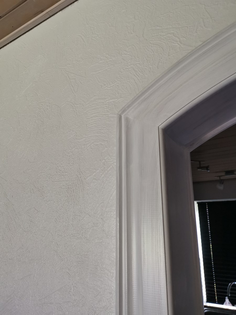

Er på udkig efter nye lister til den her åbning indtil køkkenet, se billederne. Har kigget rundt på nettet uden held.
Københavns listefabrik når du sætter op, så damp listen inden du skyder den fast.
tror det bliver svært at dampe, til så meget bøjning?
Der skal bare en god længde på
Buede profiler saves næsten igennem på tværs i et passende antal og afstand så de kan bukkes til den ønskede radius uden vold for at undgå profilen knækker.
Profilen bukkes i savretningen så spartelarbejdes lettes og minimeres.
