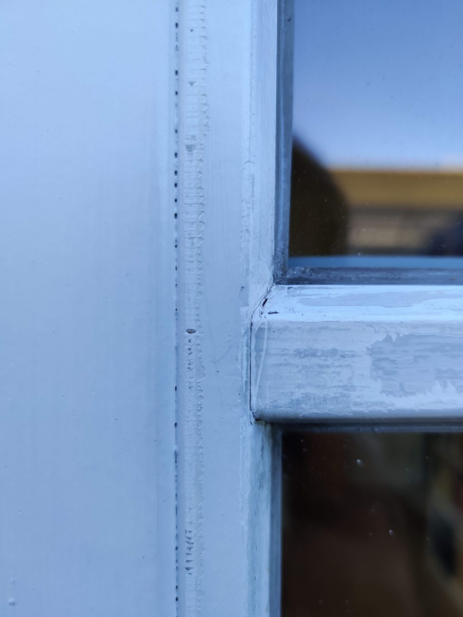

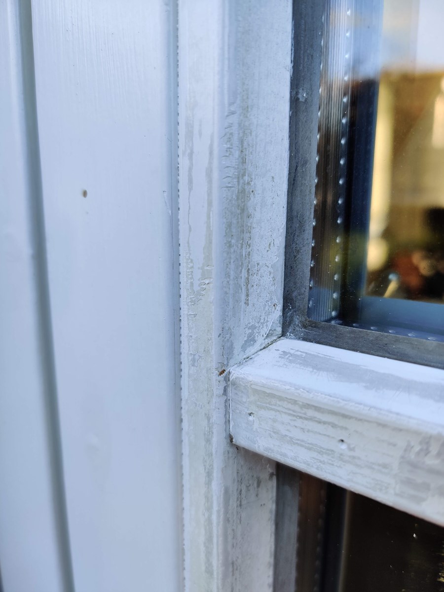

Jeg fik for et par år siden en lokal maler til at male mine vinduer udvendigt. Desværre fik han ikke lister og sprosser rengjort tilstrækkeligt, hvorfor malingen slipper dér. Jeg er nu i gang med rensearbejdet, og er i tvivl om, hvor meget maling jeg skal fjerne.
Jeg har brugt en malingskraber, og fjernet den maling, der sidder løst på lister og sprosser. Der sidder dog stadig noget tilbage - bør jeg kratte godt til for at fjerne det med malingskraberen, eller kan en let slibning med sandpapir for at fjerne de værste kanter, og en efterfølgende vask med grundrens, gøre det?
Se billederne for nuværende status. Den råhvide er den nye maling (som skaller), mens den hvide er vinduernes originale farve.
Det bedste r helt i bund. Men pas på gummiglaslisterne. Brug evt et barberblad.
Ok, jeg prøver at tage mere af med skraberen.
Må der slet ikke skrabes på gummilisterne?
Ork jo! Men så skal du og købe nye. Du kan også slibe med fint sandpapir.
