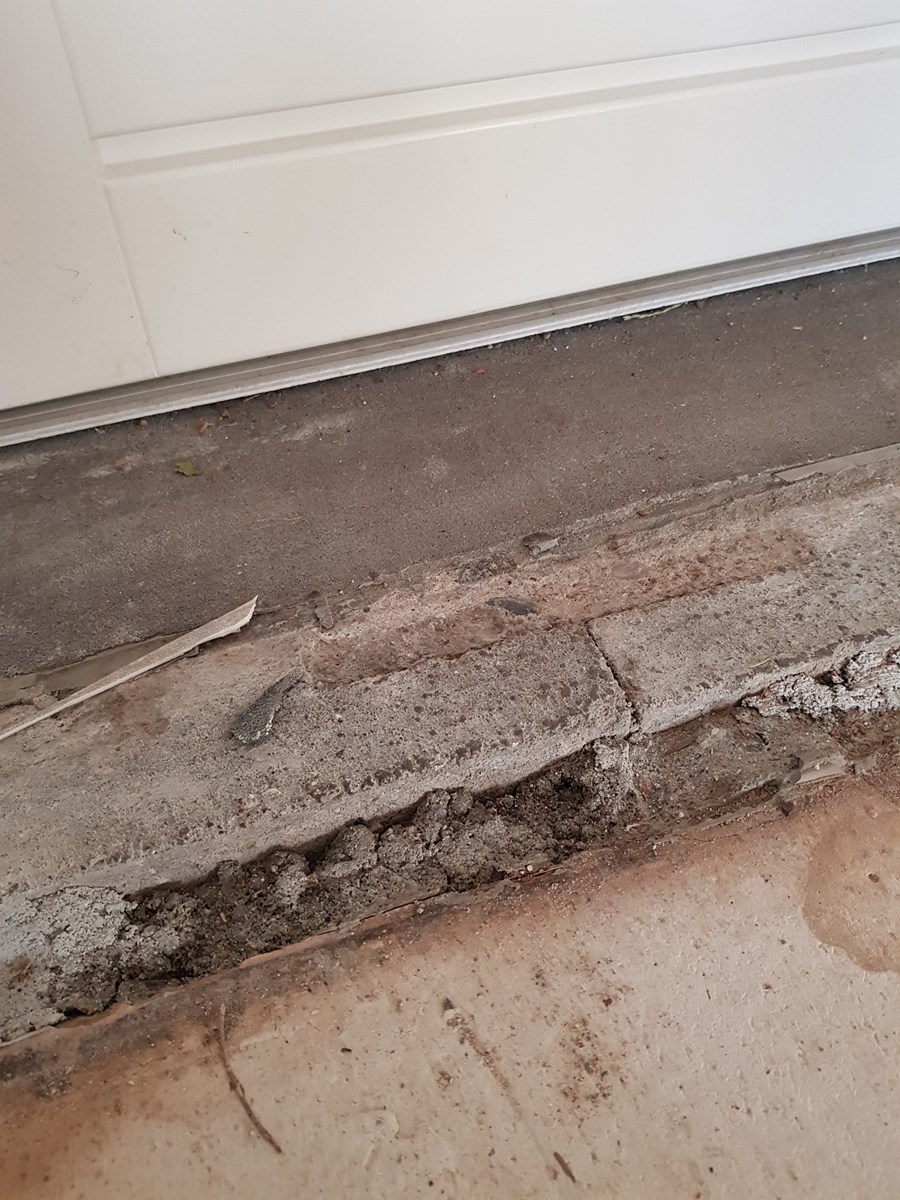

Jeg skal til at banke mit betongulv op, og opbygge nyt, uden beton.
Konstruktionen er der nogenlunde styr på(håber jeg), men jeg er rendt ind i en udfordring, på nuværende gulvhøjde, som jeg håber mig en af jer har gode råd om..

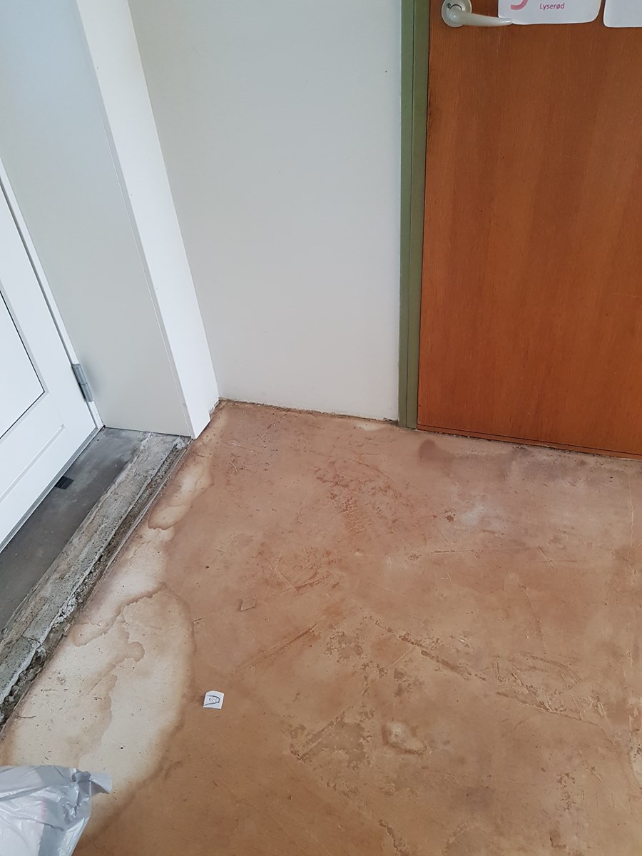

Jeg indsætter fotos af et hjørne ved indgangen, og en indvendig dør.
Den indvendige dør, er godt en cm. Lavere placeret end den udvendige. Den indvendige er gammel, utæt og skæv i forvejen, så jeg påtænker blot at afmontere bundstykket og tilpasse hhv. Sider og dørhøjde, til nyt gulv.
Min udfordring går mere på, om nogen af jer kan gennemskue, om jeg kan tage toppen af gulvhøjden foran yderdøren.
Den må bestå af noget ukendt, sokkel fra 1975, og yderst godt 12cm lecablok, påklæbet i forbindelse med sokkelisolering..
Øverst er et ensartet lag det er sokkelpuds, jeg ved ikke hvor tykt.
Bør jeg blot finde min ønskede gulvhøjde, måle nedad (xps-sporplader+topgulv=30mm) og skære ind vandret med en vinkelsliber, når først det indvendige terrændæk er væk? Eller er der andre gode tricks?
