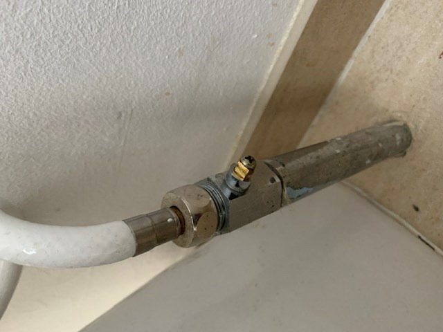

Jeg ville lukke for vandtilførslen til et toilet, som jeg skulle kigge på, da det måske løber lidt.
Men håndtaget (plastic!!!) til ventilen til vandtilførslen er nu knækket :-(
Hvordan fungerer denne ventil (se foto)? Kan man med en tang åbne/lukke og hvilken funktion har skruen i midten?
Kan jeg gøre noget “forkert”?
Og hvad kaldes en sådan ventil?
På forhånd tak for svar.
Mvh
Jesper
Det er en balofix ventil. Tag en tang og drej den 1/4 omgang, så er der lukket
Mange tak for svar.
Hvilken funktion har skruen i midten? Skal den løsnes/spændes?
Skruen er kun til at holde det plastikgreb der er knækket
Hej igen,
Det lykkedes mig at dreje med en svensknøgle, men nu sker der slet ingenting - som om ventilen har sat sig fast i lukket position - kan det være rigtigt?
Drej samme vej tilbage som da du lukkede. Bare tag ved der kan ikke ske noget. Alternativt må du skifte ventilen
Det har jeg nu forsøgt og jeg kan blot dreje den rundt og rundt, og der sker ikke noget.
Det er vist byt til nyt.
