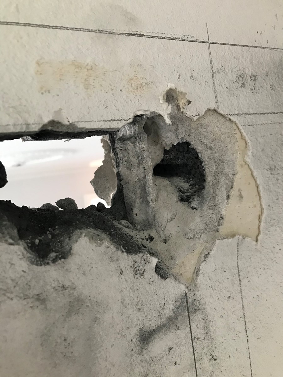

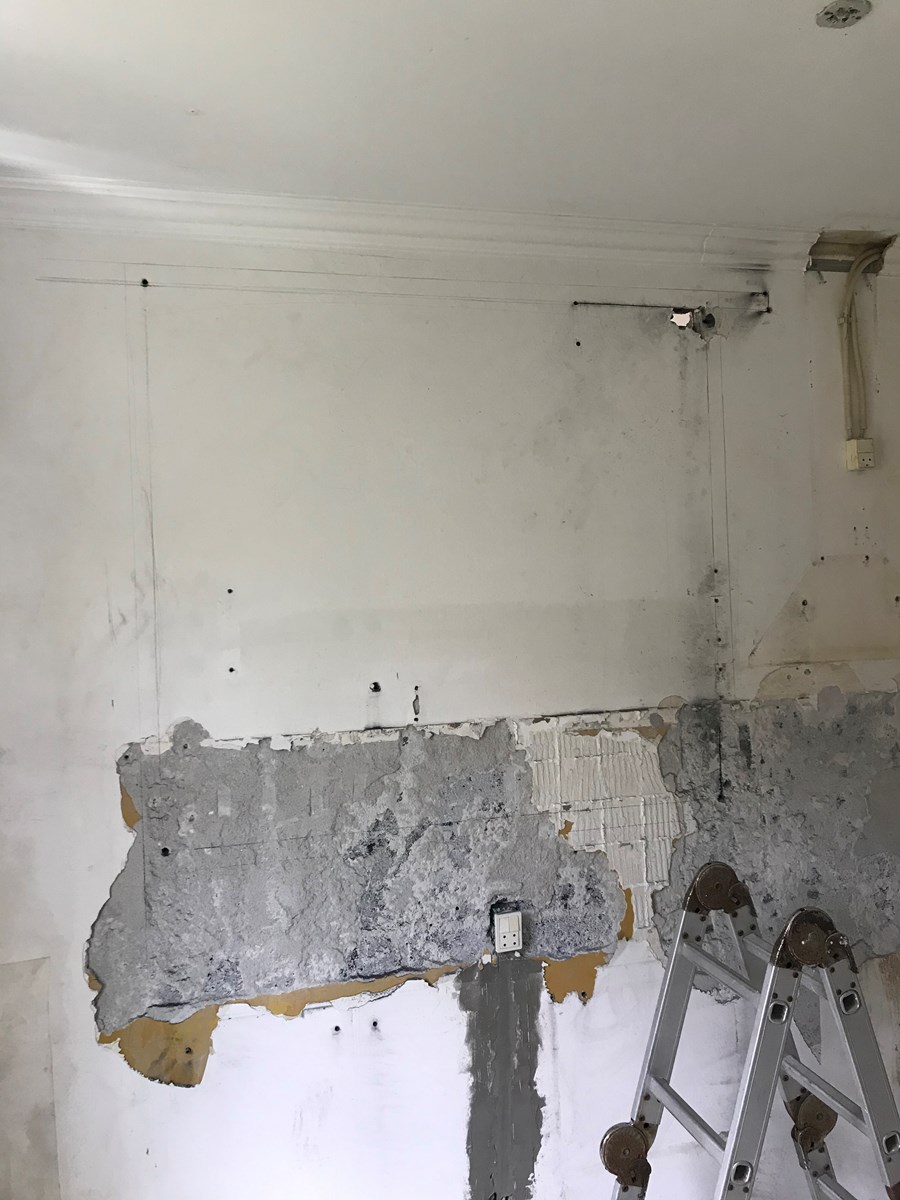

Hej LDSVar igang med at lave et hul i denne koksvæg, da jeg pludseligt støder på noget jern inde i væggen? 35 cm længere henne støder jeg på endnu en en jern ting? Det virker som om de går lodret ned igennem væggen og er ca 5 cm dybe ligesom selve koksen. Har i en ide om hvad pokker det er?

Du er stødt på de jern, som armerer koksvæggen.
Har bare hørt en koksvæg aldrig kan være bærende? Når der nu er armering i, vil det så sige at jeg ikke kan lave hullet der? Eller kan jeg skære dem over?
Selv om der er armering i elementerne, behøver væggen ikke være bærende. Skær armeringen over så du får lavet hullet.
Okay, fedt! Så det er ikke sådan at armeringen går op til overboen og det hele vælter sammen når jeg skærer dem midt over? :O
Nej, det kan jeg ikke forestille mig. Armeringen i gasbeton og koksvægge er der for, at elementerne skal kunne fragtes, og er der derfor mest for at støtte indtil elementerne er rejst i den endelige stilling.
Når det er en etage ejendom ville jeg ikke turde skære det kraftige jern over, uden at have undersøgt nærmere.
(det er vel ikke et vandrør   )
Hvis du kunne flytte "hullet" så du ikke skal skære i det kraftige jern, ville jeg være mere rolig.

Det er Netop også det der bekymrer mig, men vil så gerne have det hul. Er ret sikker på at jernet sidder med en afstand på 35cm i hele væggen, så kan ikke lave hullet uden af skære i dem :(

Hvor tykt er den "armering", der er at se på billedet? Det kunne ligne et jern elektrikerrør. Der er et ordentlig hak i det øverst i den synlige del. Prøv lige at måle diameteren på det.
