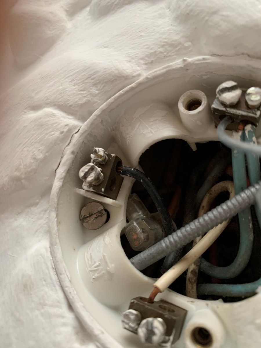

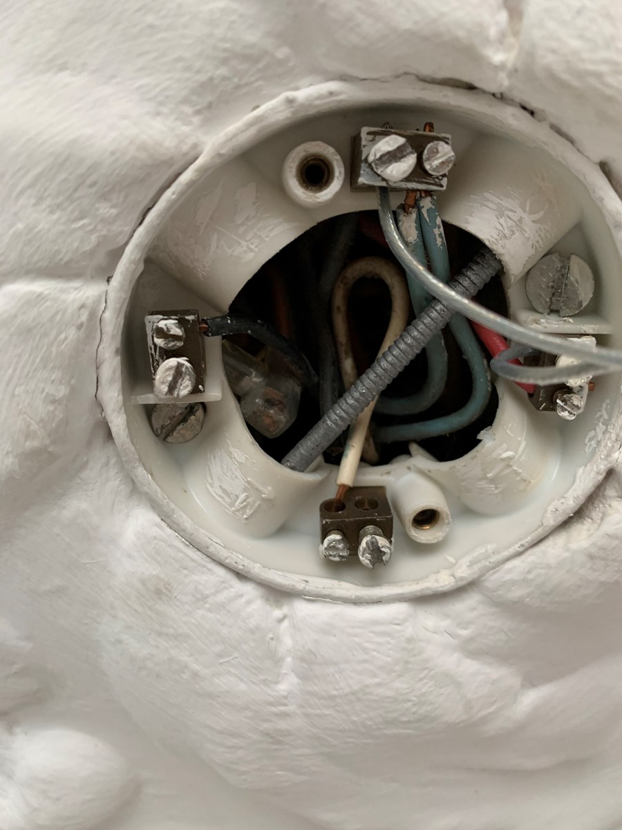

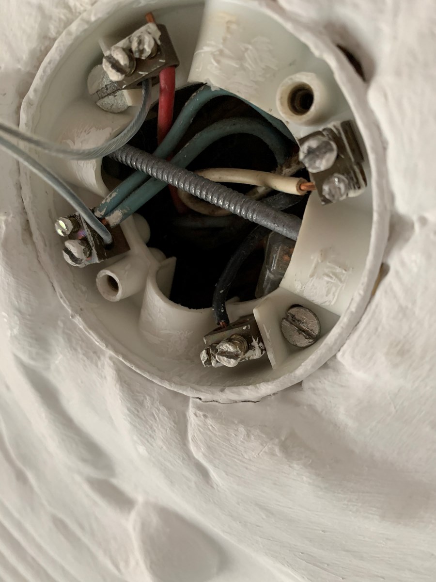

Hej vi har arrangement som vist i billeder. Vi har en ekstra afbryder som vi skal benytte. Kan nogen sige hvorhen den nye lampe skal tilsluttes?
Lampen som er tilsluttet vist i billedet fungerer og ser ud til at set er rigtig tilsluttet men vi får ikke tilsluttet endnu en lampe
Den nye lampe skal have de ene leder i sammen med den anden lampe ved de lyseblå.
Den anden leder kan du så prøve at montere i sammen med den hvide eller den sorte. Man kan ikke sige hvilken det er.
Sømmet har bestemt intet at gøre i rosetten, det skal ud.
