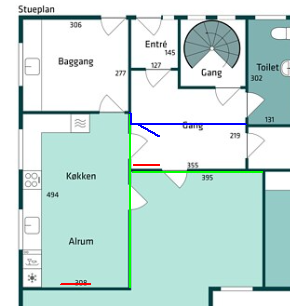

Vi er ved at sætte nogle streger på et hus vi overvejer at købe - men den nye indretning af køkken / alrum - passer ikke helt med placering af nuværende radiatorer.
Vil der være noget i vejen med at tage de to radiatorer ned, og så i stedet ændre dem - så det blev til gulvvarme med varmefordelingsplader?
Huset er på 190 m2 - og har fjernvarme, i de øvrige rum (inklusiv stuen som er i åben forbindelse til køkkenet) er der almindelige radiatorer, med gamle termostater (som jeg påtænker at skifte til Tado eller Danfoss living).
Nedenfor er et udsnit af planløsningen.
Grønne streger = Gamle vægge der fjernes
Blå streg = Ny væg der laves
Rød streger = placering af radiatorer

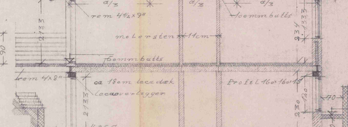

Af isolering er der 50 mm batts under det nuværende gulv - og derefter 18 cm lecadæk - idet der er fuld kælder under. Vil de 50 mm være for lidt til at bruge varmefordelingsplader?
Leca dækket isolere jo også, og er der lidt varme på i kælderen, tror jeg ikke det er et problem.
