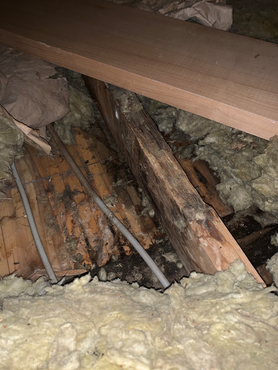

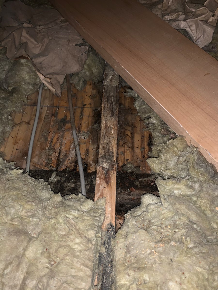

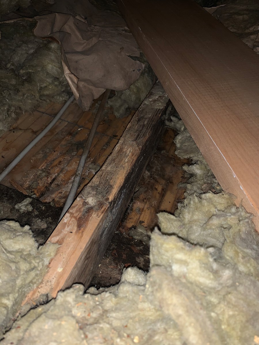

Har fundet en utæthed i taget, der hvor det har dryppet med vand (ser det ud vist på billederne) ser det således ud.
Hvad tænker i? og eventuelt, hvad skal jeg gøre?
På forhånd mange tak
Hvilken type tag har du ?
Men hvis træet ikke er råddent, så få taget tætnet, og fjern alt vådt isolering, og lad træet tørre helt op, du kan jo evt give det noget svampedræbende, rodalon eller lignende, eller grundingsolie til træ.
Tak for svaret
det er tegl sten så det kan sagtens ordnet
jeg fjerner det våde og giver det noget Rodalon.
