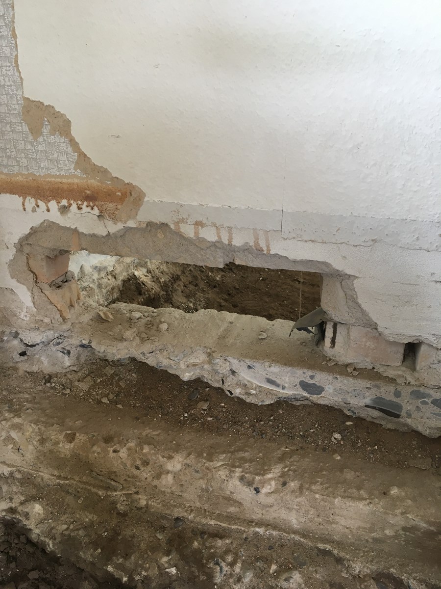

I forbindelse med renovering af det hus vi har købt, så har vi revet hele det gamle gulv op. Det bestod af jord/sand, 10cm klaplag og så strøer med gulv.
Mellem klaplaget og så gulvet har de gamle radiatorrør ligget og der er nu store huller i væggene, som jeg tænker skal lappes/fyldes, inden vi får lagt isolering osv.
Her ses et af hullerne.
Det jeg efterspørger er hvordan jeg bedst får lukket sådan et hul. Skal vi have fat i mursten og så forsøge at mure det op på den måde eller kan vi lukke det på andre måder?
Steven
Sæt en plade på den ene side. Fyld op med jordfugtig beton fra den anden og komprimer det med en stump lægte. Husk at rense for støv og vand det lige lidt.
