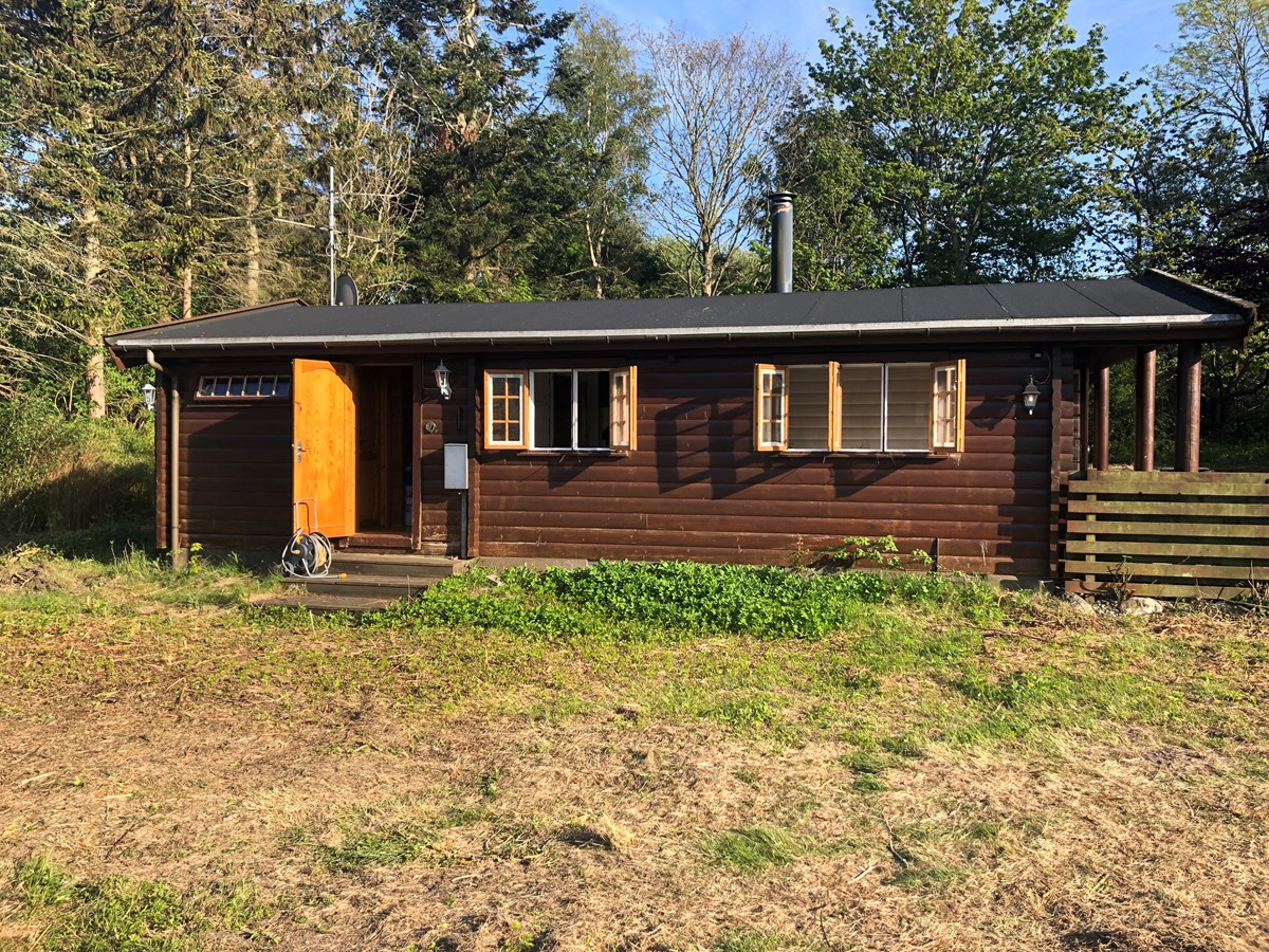

Vi skal i gang med at male vores bjælkehytte og har fået gode råd vedr afrensning og slibning og har fundet noget god maling, men nu har vi set der flere steder er harpiks både gl tør harpiks som vi tænker at slibe før maling, men der er også steder med frisk harpiks, og det kan ikke slibes, er det bare at male det over eller hvad gør man 🤷🏻‍♂️🤷🏻‍♂️ Vh Dan

Der findes en grunder med knastspærre. Men det er vigtigt at I ikke “pakker” huset ind i oliemaling. Træet skal slibes i bund.
