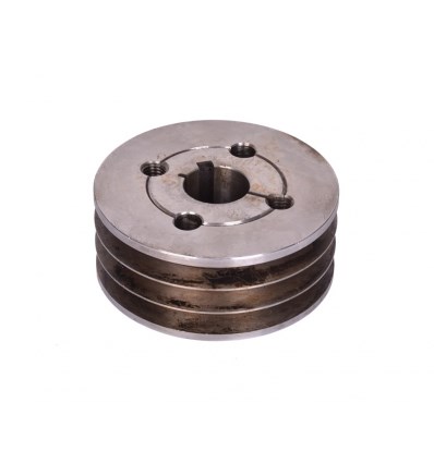

Er der et specielt trick til montering af sådan en remskive.
Der var to skruer i, som låste den på akslen ved at klemme på inderringen, vil jeg tro. Det gik okay med at trække den af med en aftrækker, - men den er noget uvillig til at komme på igen. Og der er ikke mulighed for at give den tæv, da der ikke er mulighed for noget ordentlig modhold.
De to af skruehullerne er gennemgående, hvis det har nogen betydning.
Det hedder en taperlock  bøsning
Et rigtig godt systen, du skal have bøsningen fri af remskiven, ellers klemmer den pashullet, og vil være svær at få ind over akslen.
De to skruer et til at spænde den fast med, de andre to er til at trække skiven af med.
Det er vigtigt at der ikke er skruer i aftrækker hullerne, når den skal spændes fast.
Mange tak, det må forsøges imorgen
Yes, det gik som en leg
