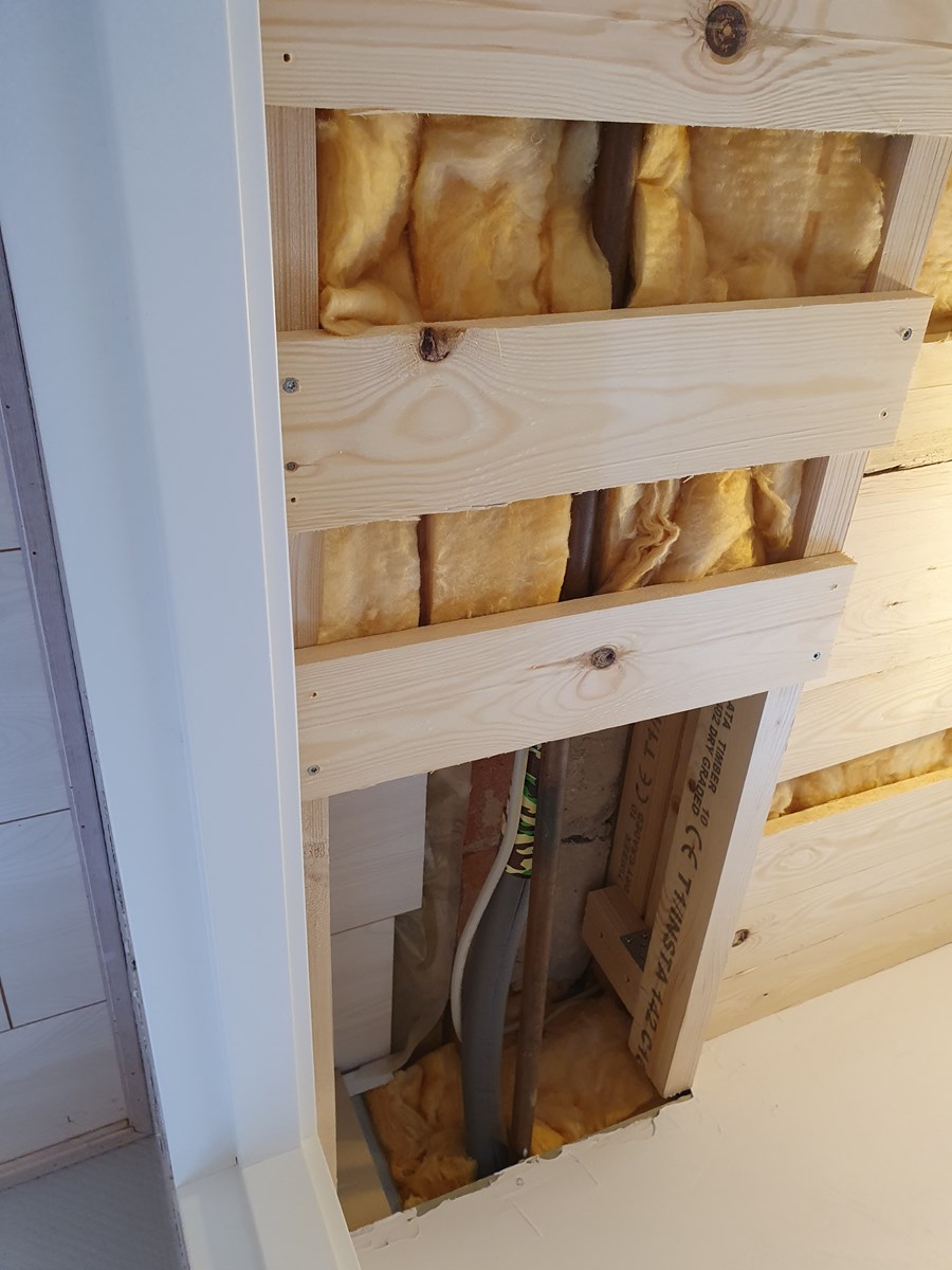

Da jeg helst vil undgå en fremtidig katastrofe spørger jeg lige her.
Jeg isolerer over forskalling som det ses på billedet.
Der er et koldtvandsrør (det brune) og et varmtvandsrør (det i rørskålen).
Jeg har set, at der dannes kondens på koldtvandsrøret. (Inden der var isoleret).
Mit spørgsmål er om jeg kan isolere som vist på billedet og om det kan/vil give problemer i.f.t. kondens/fugt.
Planen er, at sætte dampspærre på forskallingen og sætte gips på.
Alternativt kan der laves luft omkring koldtvandsrøret, men giver det mening?
Lad mig høre jeres input.
Billede viser loft, men er taget fra en vinkel så det ser lidt "mærkeligt" ud.

Du skal bare isolere dit koldvandsrør omhyggelig, så kommer der ikke fugt uden på den. Der findes rørskåle som er langt mere effektive end de skumfiduser.
Koldtvandsrør skal isoleres "damptæt", f.eks. med Rockwoll rørskåle beklædt med alufilm yders. Alle samlinger skal være tætte. Du kan læse mere på Rockwolls hjemmeside.
Takker begge to.
Jeg må finde noget rørskåleværk og isolere med dem så langt det nu kan lade sig gøre uden at skulle rive et halvt hus ned 👍😊
