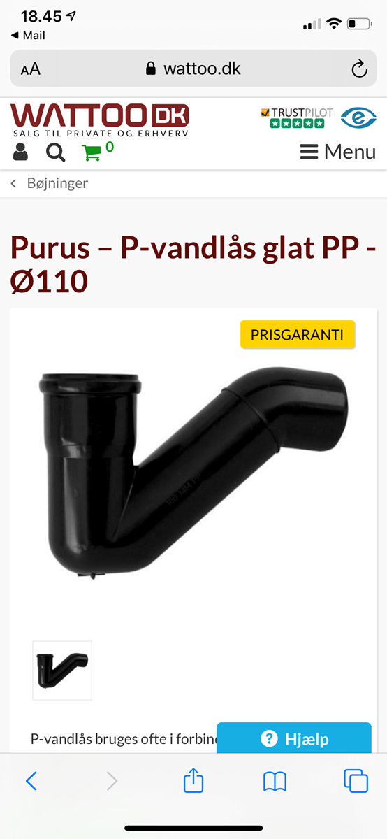

Simonandersen75 Trådstarter 11 05-07-2020 18:48 Det skal laves som uni dræn og som jeg kan læse er der indbygget vandlås idet jegmener er om der skal være sådan en her undergulv. Jeg tænker om det vil Være smarti teknik rummet hvor der ikke bliver brugt vand så fennikel tørre ud den vandlås oppe i gulvet?
Big Bam Boo 658 5450 05-07-2020 19:01 Nu kommer du jo med en del mere oplysning end til at starte med hvor du sådan bare spurgte ret generelt.Umiddelbart lyder det som en dårlig ide med unidrain i et rum hvor der ikke bruges vand. Du bør ikke sætte en P vandlås under et alm. unidrain da du nok ikke kan komme til at rense vandlåsen.De unidrain jeg har set er ihvertfald for små i afløbet til at få en hånd ned og rense vandlåsen. Bare kald mig BBB

Simonandersen75 Trådstarter 11 05-07-2020 19:13 Mit spørgsmål er. skal der være p- vandlås under gulvet og hvis ja under hvilke genstande. ??
Big Bam Boo 658 5450 05-07-2020 19:14 Nej der er ikke krav til P vandlås nogen steder mig bekendt Bare kald mig BBB
