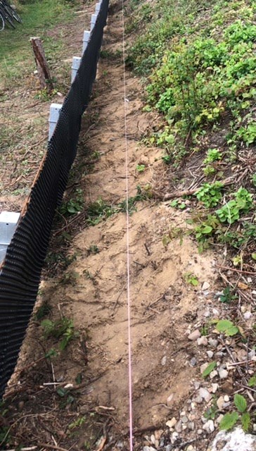

 Hej!

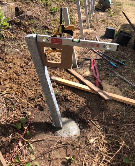

Jeg endte med at bruge nogle galv. stolper på 70x70 i 2mm godstykkelse på hendholdsvis 2000 eller 1500 alt efter terrænet. Stolperne sat i 15 graders vinkel med 1.2m mellemrum i beton, som vi selv blandede i balje. For at få ens vinkel på alle stolperne lavede jeg en skabelon ud af et stykke mdf. En ramme hvor den ene side havde den ønskede vinkel. Den kunne jeg så fiksere til en given stolpe sammen med et vaterpas. Dertil havde jeg et bræt jeg kunne lægge ned mellem 2 stolper til at styre afstanden.

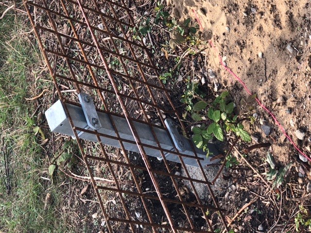

​Jeg tog et stort rionet på 5000x2350 i ø8 med 100x100 masker som vi skar over på langs 2 gange så det gav ca. 14m spænd med lidt overlap. Dertil brugte jeg kraftige dragebånd / u-bolte til at fixere rionet til stolperne.

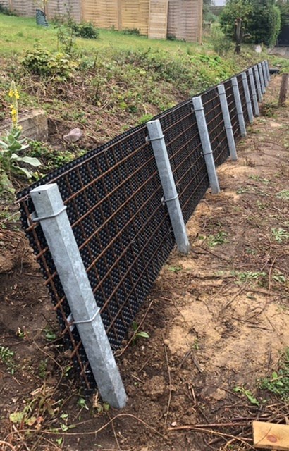

På indersiden af rionettet fixerede vi drænplade med galv. jern tråd.

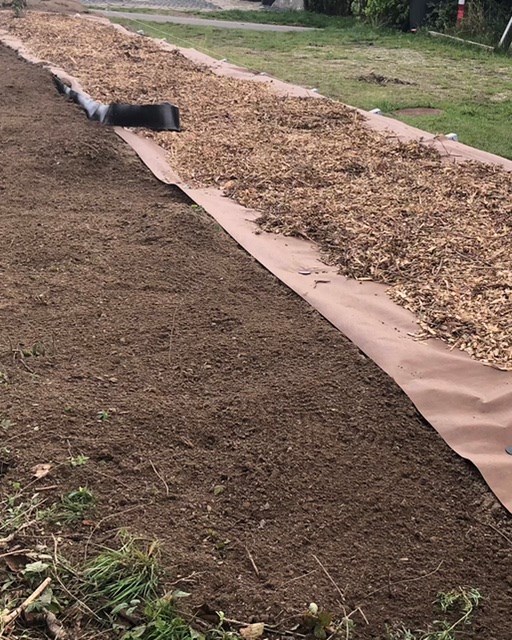

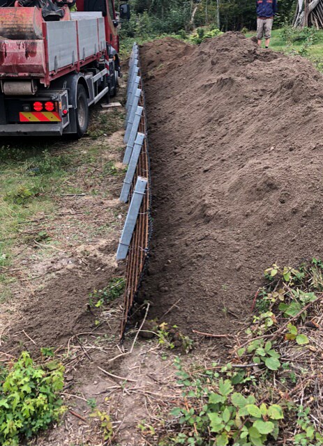

Herefter fyldte vi op med harpet muldjord hvorpå vi lagde fiberdug dækket med flis.
Indkøb:
Fra billigrionet.dk
Stålstolpe - 70x70x200cm X 7 = 2.205,00 DKK
Stålstolpe - 70x70x150cm X 4 = 900,00 DKK
Rionet 5000x2350x8mm - Masker 100x100mm. X 1 = 88,00 DKK
Fra Dan-Egtved.dk
Dragebånd 70x70x100 M10 + Bagplade lige for 70x70 stolpe cc. hul 85 mm X 22 = 768,- (med fragt)
Dertil cement fra jem&fix og “støbemix” fra nærmeste grusgrav.
Vi blev meget tilfredse med resultatet og samtidig den billigste måde jeg har kunne finde til at lave støttemur.

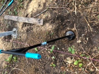

 Brugte en hulbor og prøvede at undgå at lave hullet større end nødvendigt. I snit var dybden 80-100cm afhængigt af terræn. Jeg prioriterede at få toppen af stolperne i vatter.
