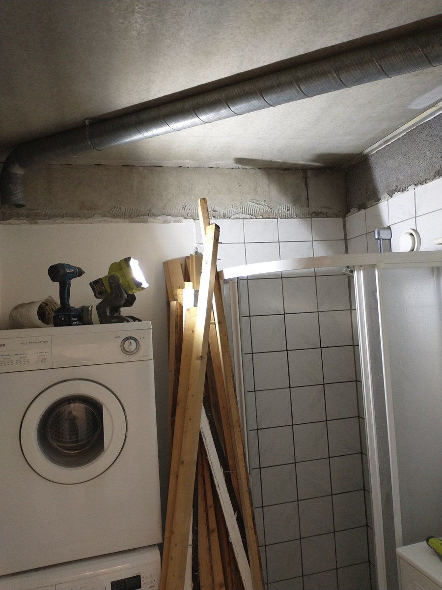

Dampspærre i lejligheds badeværelset Jacobmøller 4 05-07-2020 15:24 Hejsa Hurtig spørgsmål, skal jeg have dampspærre over troldtekt? Jeg er ved at renovere badeværelset i en lejlighed. Lejligheden er øverst i boligen bygningen er af beton.Evt. Se billede. 2 svar Følg tråden Annonce Annonce Annonce
jetdirect 2634 05-07-2020 16:26 jahttps://cdn.troldtekt.com/media/2ppbxyk1/troldtekt-akustik-plus_k5fu_traeforskalling.pdf
Jacobmøller Trådstarter 4 05-07-2020 18:01 Det kommer vel an på bygningens konstruktion? Ikke på produktet. Der står i det du sender, "hvis der skal dampspærre op".
