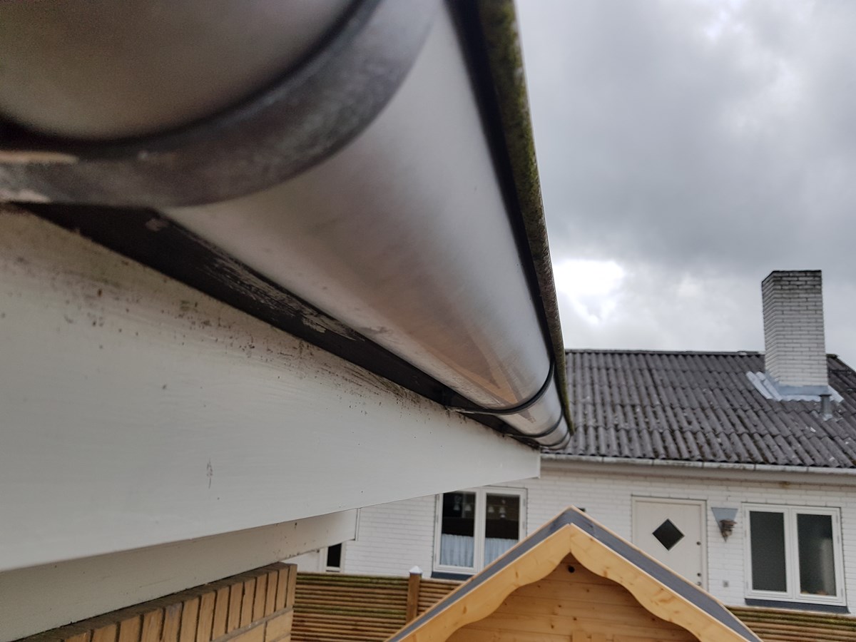

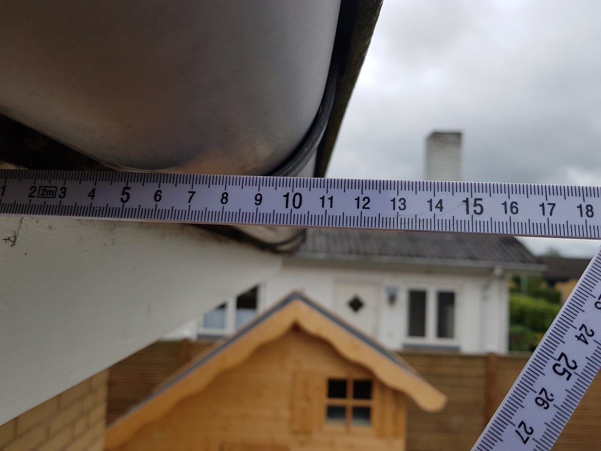

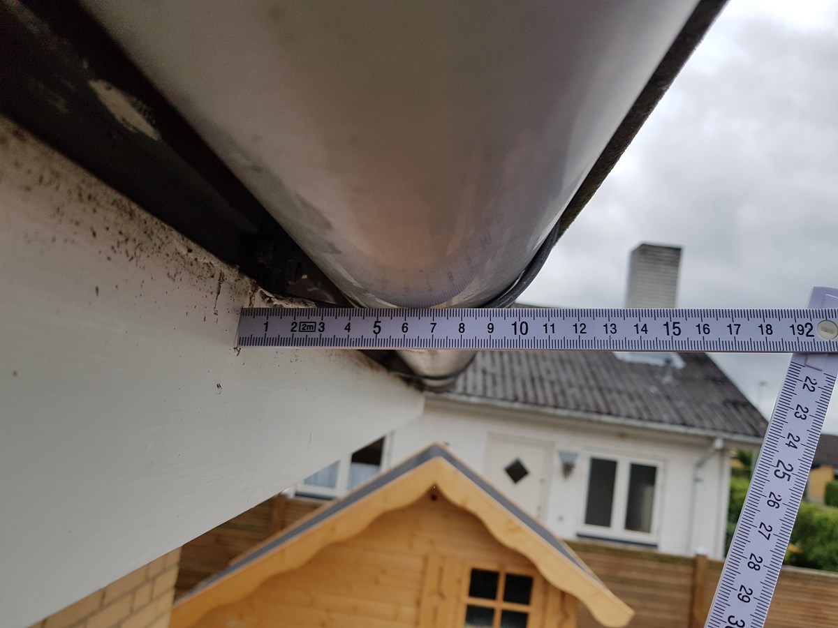

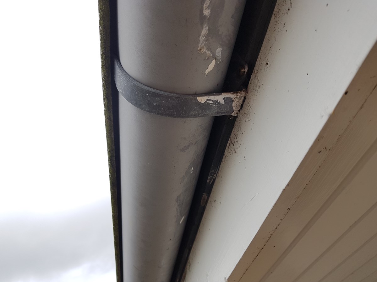

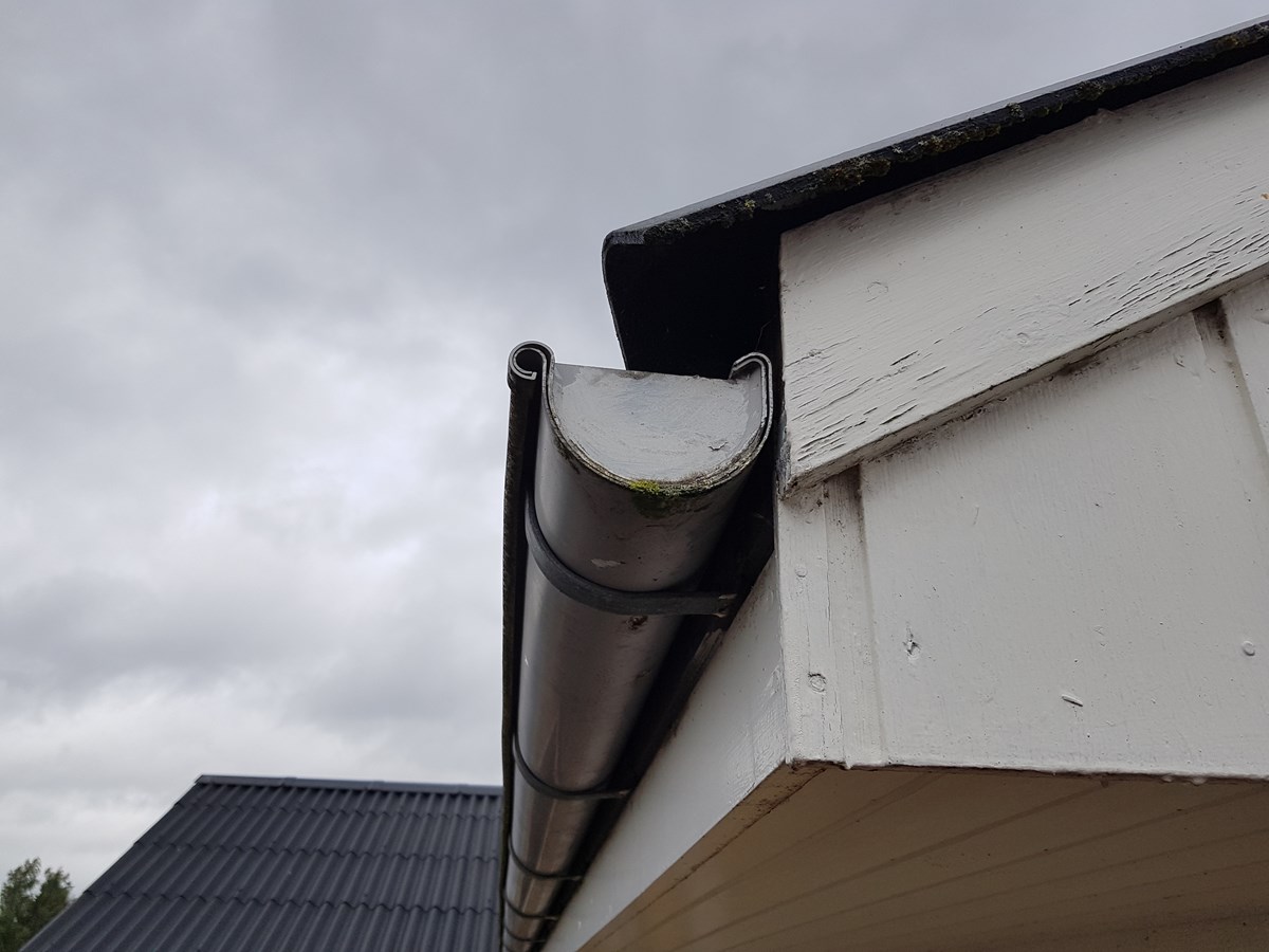

Hvilken tagrende har jeg?
Jeg håber der er en venlig person der kan hjælpe med dette spørgsmål.
Jeg har en tagrende der er gået i stykker, og derfor skal den skiftes.
Problemet er at jeg simpelthen ikke ved, hvilken leverandør/producent/butik jeg skal have fat i for at købe en ny.
Det er en grå plast tagrende som er 6 meter lang, der er gået i stykker.
Jeg vedhæfter nogle billeder af modellen her:
På forhånd tak for hjælpen.
Det ligner den her fra jem og fix men er ikke sikker Rodena.
Pil den ned, skær et stykke ud og tag med ned i butikken så du kan sammenligne.
Bare kald mig BBB
Ofte er navnet præget indi endestykket. Ligner Plastmo, men de fleste plasttagrender passer sammen. Det er en 100 mm. Forskel kan ligge i nedløbstuden.
Plastmo har en anden profil men Rodena som bibbamboo har link til ligner meget.
