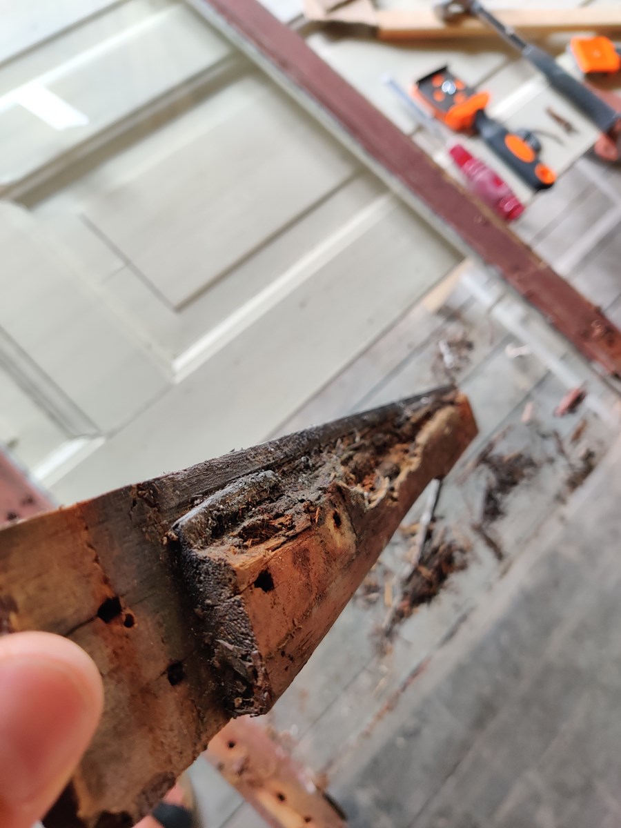

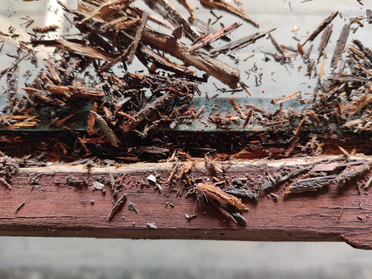

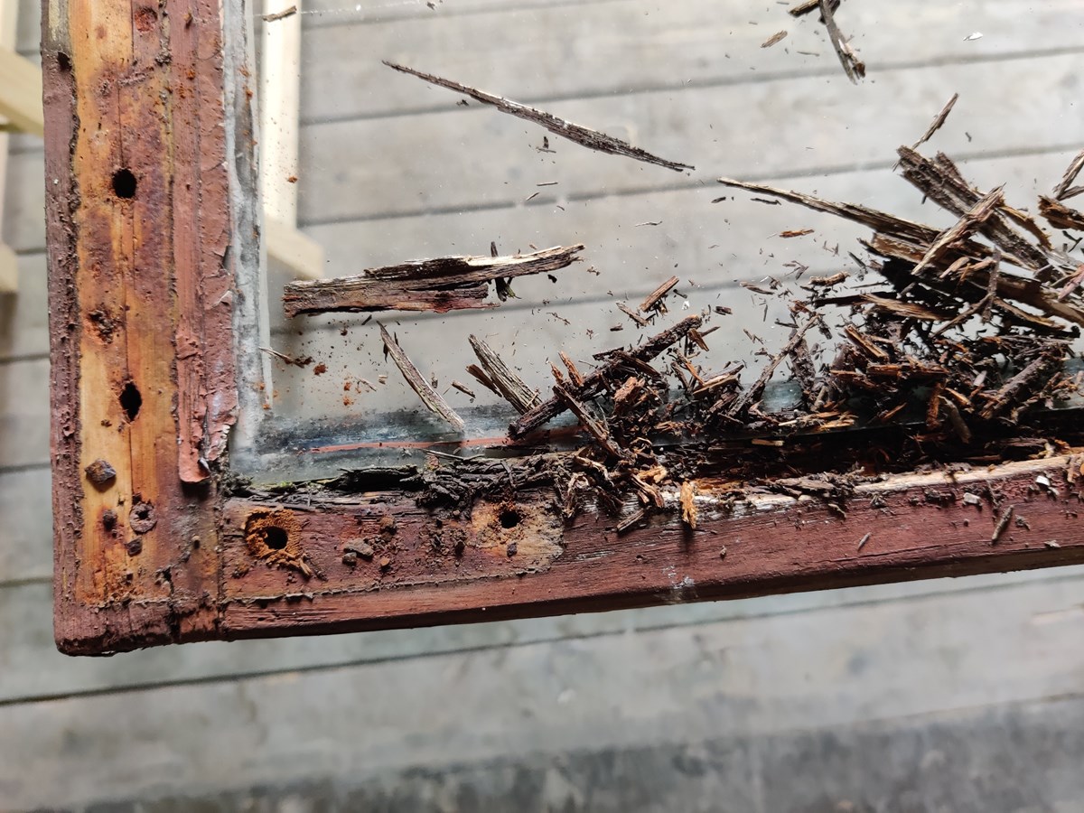

Jeg er gået i gang med en totalrenovering af min lejlighed. Kan det overhovedet betale sig at renovere de her vinduer og nogle gode tips til hvordan jeg eventuelt skifter det her bundstykke?
Det virker mere end almindelig slidt.

Det ligner 1 lags vinduer, så tænker du kan tjene de nye vinduer hjem i ren varmeudgift så det kan nok ikke svare sig.

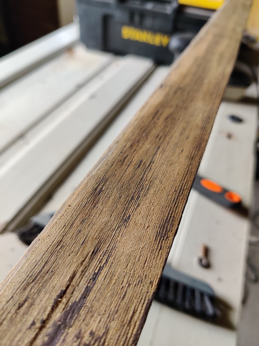

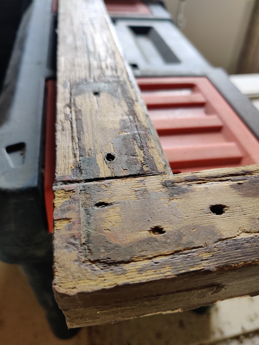

Jeg vil gerne bevare de gamle vinduer, så med et par arbejdshandsker og knofedt skal det nok blive godt.
Lige nu har jeg skrabet maling af, men nogle steder sidder det i en lille fordybning og jeg er ikke sikker på om det skal væk også. Jeg vil helst ikke skrabe for meget træ af. Kan man male ovenpå det her eller bør alt fjernes?
Nu ved vi jo ikke hvad du havde tænkt dig at male med. Tænker du på noget heldækkende f.eks.  gori 66 så vil dine vinduer være helt rådnet op om 6-8 år.
Tænker du en gammeldags linolie behandling eller trætjære så kan du godt redde dem nogle flere år. Men de har nu taget så meget skade at der ikke er ret meget at redde.
