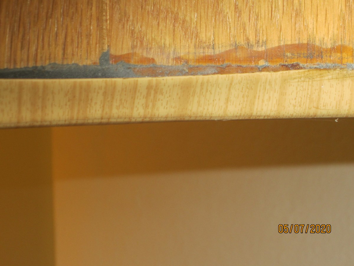

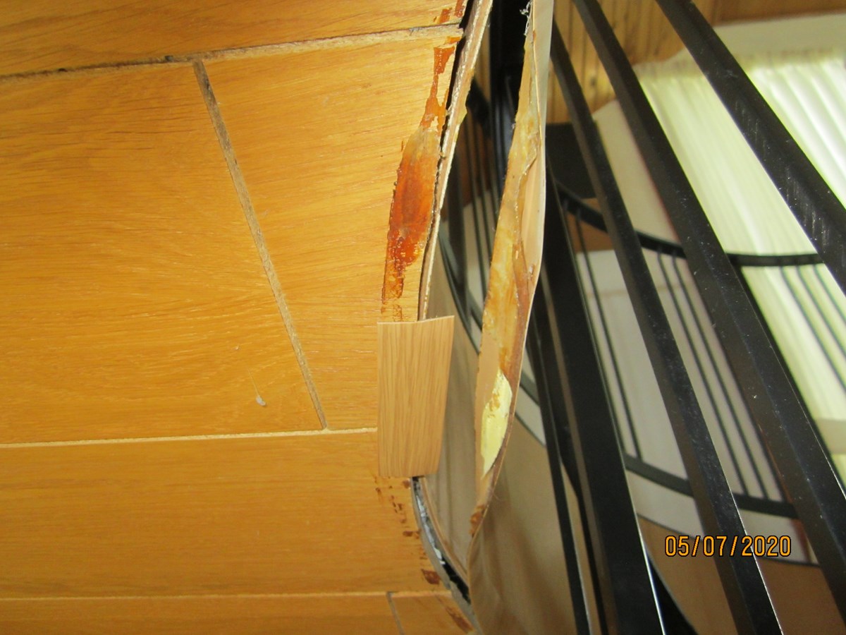

har en rundtrappehul  til 1 sal hullet er 9,5 meter i omkreds og listen er gået løs , har prøvet alt med dobbelt klæber det holder ikke lim mm har kontaktet flere men ikke fået en løsning primo havde en liste af plast i eg men den er desværre kun 3 cm brede den skal være 4,5 cm
er der nogen der har en løsning på forhånd tak mvh Poul Erik
Find en møbelfabrik, der arbejder med finer og køb dine meter der. Få dem til at skære dine strimler ud. Monteres med Montagelim. https://www.traebutikken.dk/shop/sort-eg-finerark-21861p.html

Var det ikke pænere med en plast-vinkel-liste? At begynde med finer, der skal både rundt nedenfor og op i trappehullet, er ikke nemt at styre..
