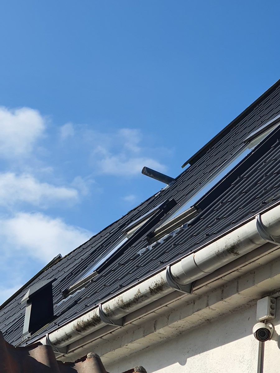

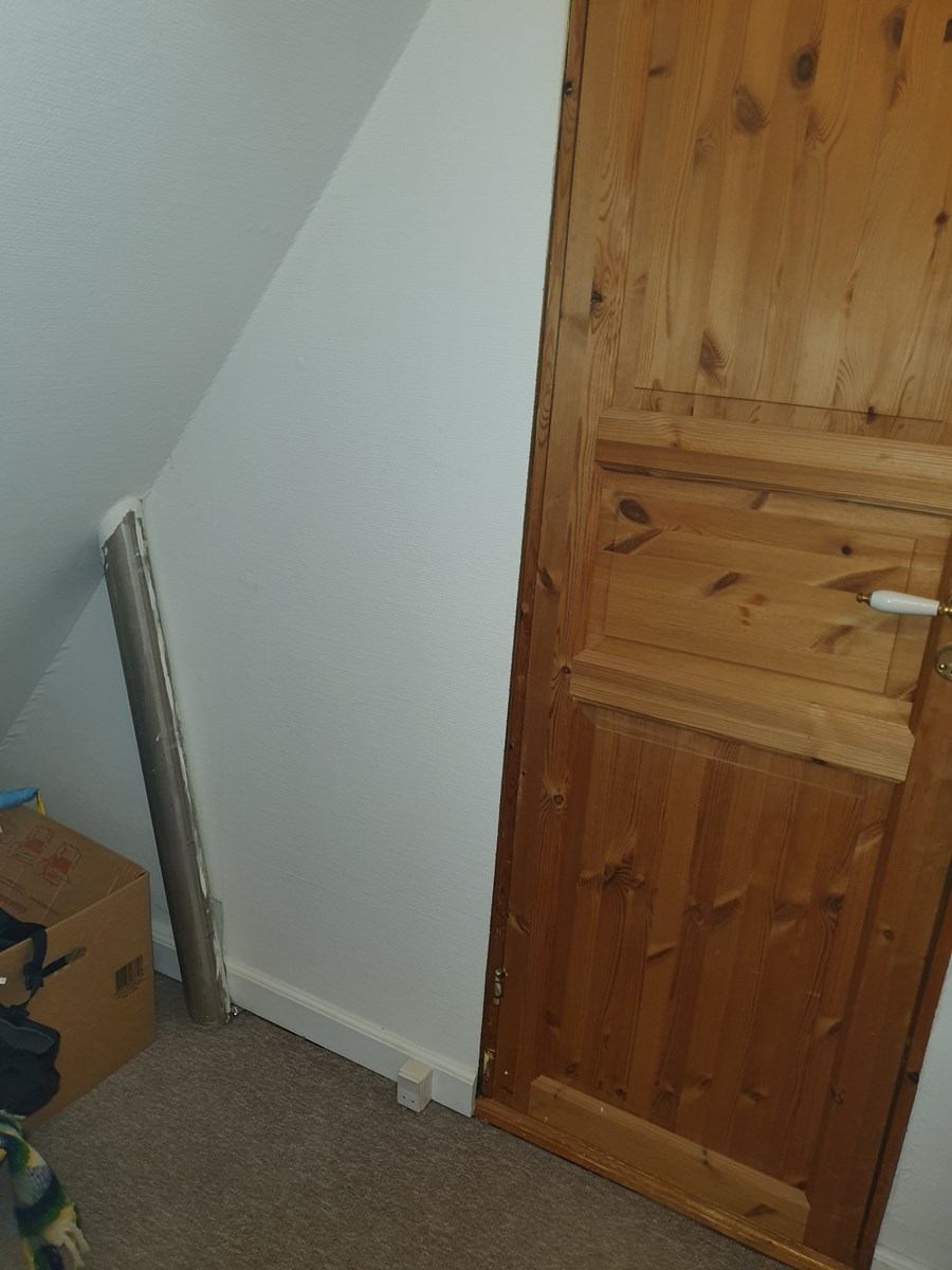

Vi har et rør gående fra vores etageadskilkelse op gennem et rum og ud af vores tag.det er i vejen og jeg vil egenligt gerne fjerne det.

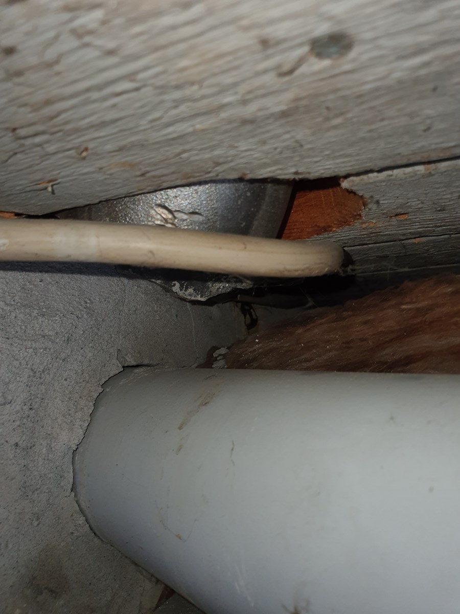

JEG ANER IKKE HVORFOR DET ER DER ! 😀 den forrige ejer mener det måske er der til udluftning af faldstamme, det passer bare ikke med at der ingen faldstamme er. Det skal siges at rører ikke ender i noget i etageadskilelsen men bare slutter ud i noget rockuld.
Jeg tænker at funktionen højst kan være udluftning af etageadskilelsen da den sidder lige under en skotrende hvor man vel ikke kan udelukke lidt fugt. Der vist i øvrigt allerede en par riste.
Kan jeg fjerne røret eller hvad tænker i ?
Jeg overvejer evt at tage det rør som før gik til vores gasfyr og lade det være den nye udluftning hvis der er brug for sådan noget. I kan se begge rør på billedet.
