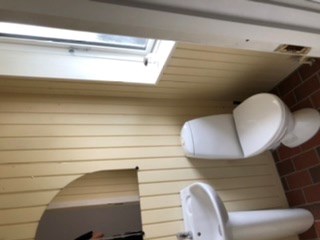

Må man opsætte gips på trævæg/profilbrædder i et gæstetoilet?
Vi har overtaget et hus, hvor gæstetoilettet trænger til en modernisering. Og vi ønsker glatte vægge, så tænkte de var den nemmeste/hurtigste løsning.
Er der evt. faldgruber eller ting, der gør det ikke er muligt? Har vedhæftede billeder af gæstetoilet.På forhånd mange tak.
mindes du skal overholde de nye regler, ved renovering af toilet/badeværelser.
At sætte dem udenpå tvivler jeg på man må og det vil være en dårlig ide iforbindelse med fugt, så det skal væk der skal også laves dampspærre mv og rette gipsplader skal monteres.
Er det toilet uden gulvafløb er der ikke krav til vådrums sikring. Så det må man gerne. MEN det er lidt fusket. Væggen bliver jo lidt tykkere og det kan give problemer ved vask men især ved døren.
Det ser også ud som at der ikke er meget plads bag kummen, så bruge lige en halv dag på en pil det ned, gipsplader fået i forskellige bredder så det er lettere og håntere i et lille rum.
formoder du er inde i hvordan gips sættes op og lægte afstande mv ellers gå ind på danogips de har brochurer der fortæller om det,
