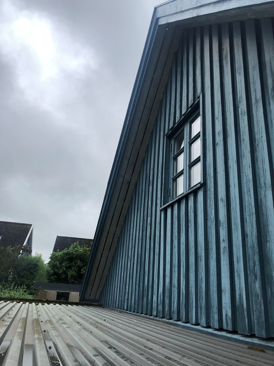

jeg skal til at male træværket på min gavl. Der er bygget en carport foran (billede). Mit spørgsmål er, hvordan jeg lettest kommer derop og maler. Kan man smide en træplade på trapeztaget for at fordele trykket? Og hvordan får man så en stige til at stå stabilt? Eller skal jeg ud og have fat i en lift? Eller er det bedst at finde et stillads af en slags, jeg kan få op på en plade på taget?
Jeg ville ligge en stor træplade op.... "har selv gjort det samme" og skruet en lægte på lige bagved stigefødderne så den ikke skrider på træpladen
Tror ikke du får gavn af en lift, specielt ikke til den nederste del af gavlen.
Tænker godt en eller måske 2 lag osb plader kan bruges, men de skal nok være lidt tykke i det for at trykket fordeler sig.
Var det måske ikke lige så nemt - og billigt - bare at skrue tagpladerne af?
Bare kald mig BBB
Normalt lægger man en lægte i den lave del af trapezen og en tralle Eller plade ovenpå på tværs

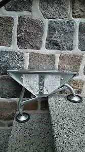

Løsningen er for længst opfundet: En plade og en STIGEOPRETTER
