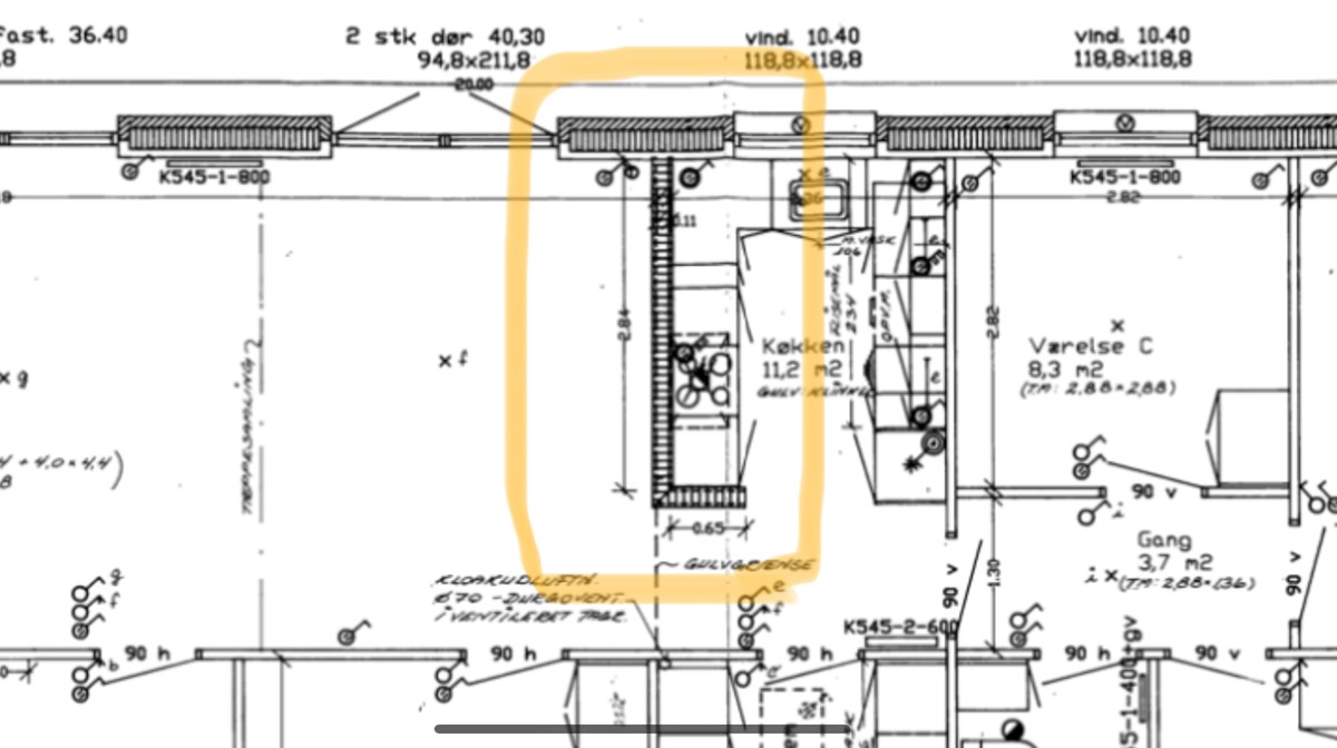

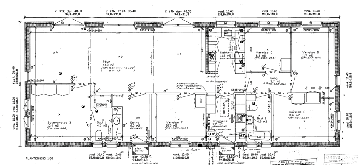

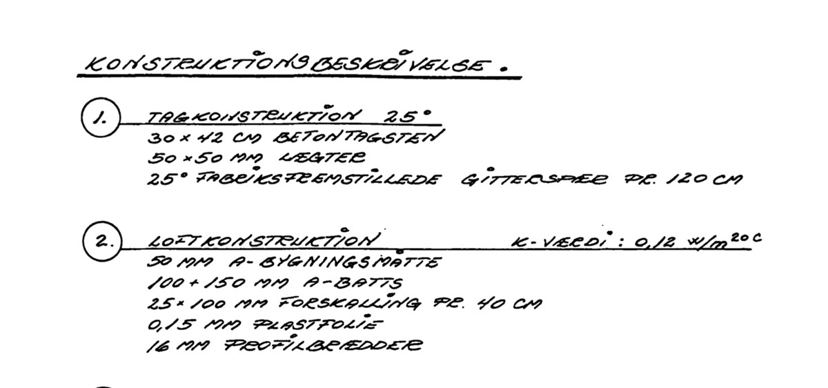

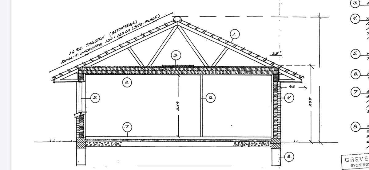

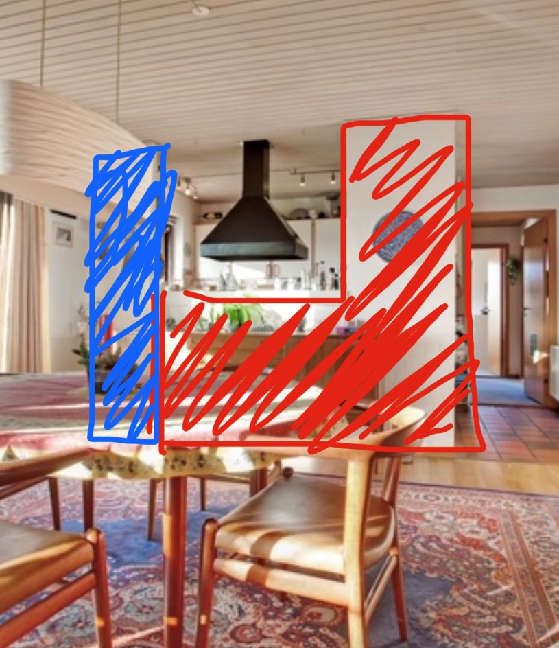

Ifm ønske om et åbent køkken-alrum, vil vi rive køkken-væg ned, men jeg ved ikke om det er muligt? Det er en meget hård/stabil væg, ser ud til at det er lavet af mursten. Jeg har været oppe i loftrum, og den er IKKE synlig dér.. Stuen er 11m i længden, og derefter kommer denne køkkenvæg.
Kan I se fra plantegningen og billederne her (se venligst billederne) om væggen kan nedrives uden at skade loftet/taget (tagkonstruktionen?)..
Takker på forhånd for jeres svar!..

Jeg ville være meget betænkelig ved at fjerne denne væg. Den er helt sikkert stabiliserende. Jeg vil anbefale dig at kontakte en byggesagkyndig / bygningsingeniør der kan lave en beregning.
Hvad består de andre skillevægge af?

Om de indre vægge i huset står det i byggedokumenterne: “7,5 cm gasbetonelementer” - men der er ikke specifikt info om køkkenvæggen.
Er det ikke den væg som er delvis åben. På tegning er den markeret anderledes som de andre gasbeton vægge, så den er sikkert muret op.
Det er ude ved ydermuren man kan være betænkelig, måske skal der en søjle ind i muren. Muren i 1/2 højde og hjørnet omkring skabet vil ikke være noget problem.

vi har også overvejet at lade den del af væggen blive som er oppe af ydermuren (mon vi så godt kan rive alt andet ned (RØD) hvis vi lod den del være (BLÅ)?), men undersøger først muligheden for at fjerne det hele.

Det vil jeg tro, men der skal en byggesagkyndig til at se det på stedet.

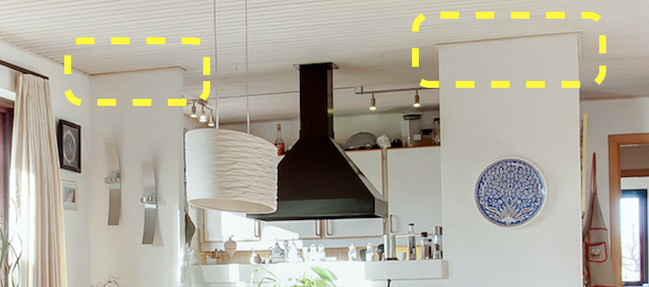

Jeg har været en "smule" kreativ og kontaktet Lind&Risør :) som har bygget huset i 1989. En arkitekt derfra kunne fortælle mig at det en muret væg som ingen betydning har for bygningens statisk beregninger :)) og at det nemt kunne rives ned.. jubbii..
Spørgsmål 2:

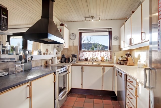

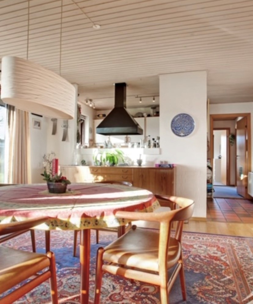

Hvordan kan man (eller kan man?) reparere liste-loften i de gule områder (se venligst billede) når væggen er nedrevet? Kan/skal man afmontere listerne langs loftet og købe og montere nogle påny? Farven bliver dog anderledes men jeg overvejer at male loftet hvid om 1 år, så det gør ikke noget.
