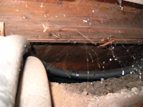

Jeg har en krybekælder som er ekstrem lav under et ca. 16 kvm stort rum med plankegulv på bjælker.
Efter ca. 40 cm under gulvplankerne ligger der jordgulv, så jeg kan ikke komme ind under og isolere.
Er der noget der har et godt trick til at få isoleret herinde?
Skal der sprøjtes rockwoolgranulat ind?

Med risiko for at ødelægge resten af din jule-/nytårsferie, vil jeg dog alligevel give dig dette råd:
1. Tag tyren ved hornene.
2. Bræk gulvet op.
3. Fjern muldlaget.
4. Brug kapillarstandsende materialer, plastik, singels, lecca osv
5. Isoler
6. Læg gammelt/nyt gulv.
Jeg har selv været igennem samme overvejelse som dig, og valgte den store/rigtige løsning, hvilket jeg aldrig har fortrudt.
