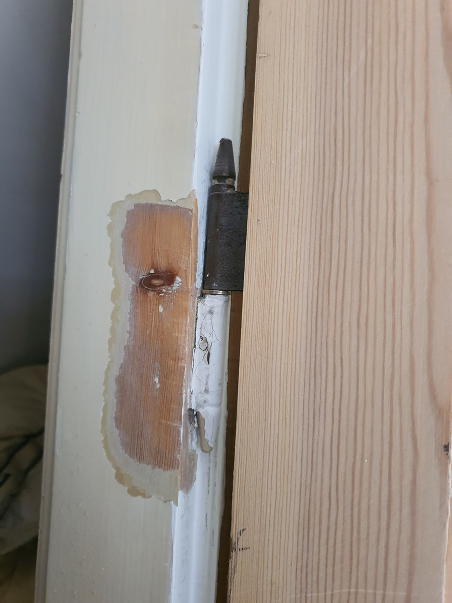

Ret hængsel på gammel skabslåge
Se billede
Jeg kan ikke umiddelbart se skruer som jeg kan skrue længere
ind og jeg kan heller ikke få min hængselbukker på plads. What To do ?

Inde ibag de to hvide prikker er der et søm det kan bankes igennem med en tynd splituddriver så kan du tage hængslet ud. Det sidder muligvis på samme måde i lågen men kan ikke se det fra denne side. Prøv at bore kittet ud. Hvis der er hoved på sømmet skal de ud fra den anden side.

Så hængslet sidder inde i træet og er holdt op plads af to søm ? Så der er ligesom en lomme til hængslet ?
10 tommelfingre er ok...så har du ikke savet nogen af endnu ;)
Ja det er stemt ind i træet. Der var en tråd om det samme, som jeg ikke kan finde, men på side 2 her er et billede af det Hængsel
