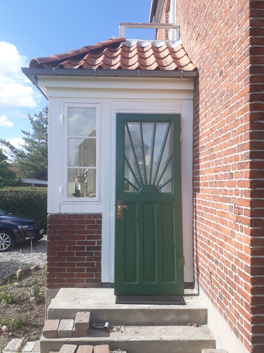

Hey drenge.
Har købt en dør der skal i min karnap. Købt uden karmsæt. Det er ikke en skandinavisk standard dør og den er forholdsvis gammel - så skal have lavet et karmsæt til den. Er det noget som er realistisk at lave selv eller bør jeg få en snedker til det? Der skal stemmes ud i den ene side til hængsler og i den anden side til slutblik/låsestolpe- og det hele skal jo helst passe sammen på milimeteren.

Deter en flot dør, men det vil være langt bedre at skille døren ad og afkorte delen med fyldningerne end at lave en ny karm der passer til døren da den så ikke vil passe med højden på vinduerne.

Ser ud til at være en yderdør, så du skal også huske at få fat i gummiprofiler inden du begynder. Tykkelse og form på udfræsning skal med i beregninger.
