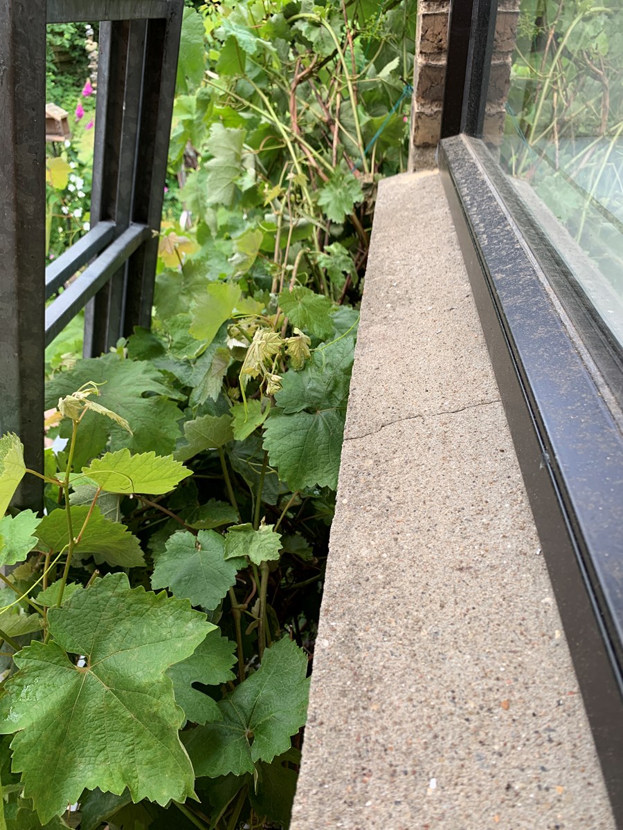

Jeg har lige monteret nye vinduer i den forbindelse har jeg bemærket at mine sålbænke har revner i midten (næsten alle vinduer).
Jeg kunne selvfølgelig godt tænke mig at "pudse" dem op igen, så revnerne bliver dækket... sålbænkene er fra start 80'erne så tænker de har sat sig.
Men hvad skal jeg bruge til at pudse dem op med? og kan jeg overhovedet det?

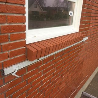

Jeg havde sålbænke magen til, de var også revnede, jeg udskiftede og lavede sålbænkene i mursten, med rulleskift.Ikke min sålbænk, men de ser sådan her ud.

Så lad dem være - at reparere vil gøre det grimmere..
Du kunne nok fræse revnen lidt op med en vinkelsliber og så pudse med noget weber 280 multipuds.Det holder temmeligt godt.
Og så evt en gang sokkelmaling. Det burde kunne blive pænt også
