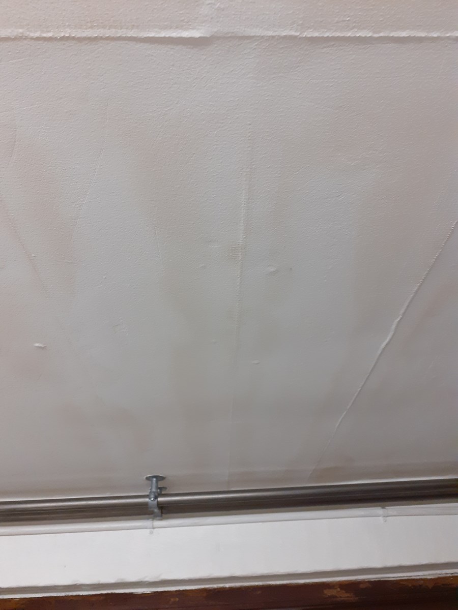

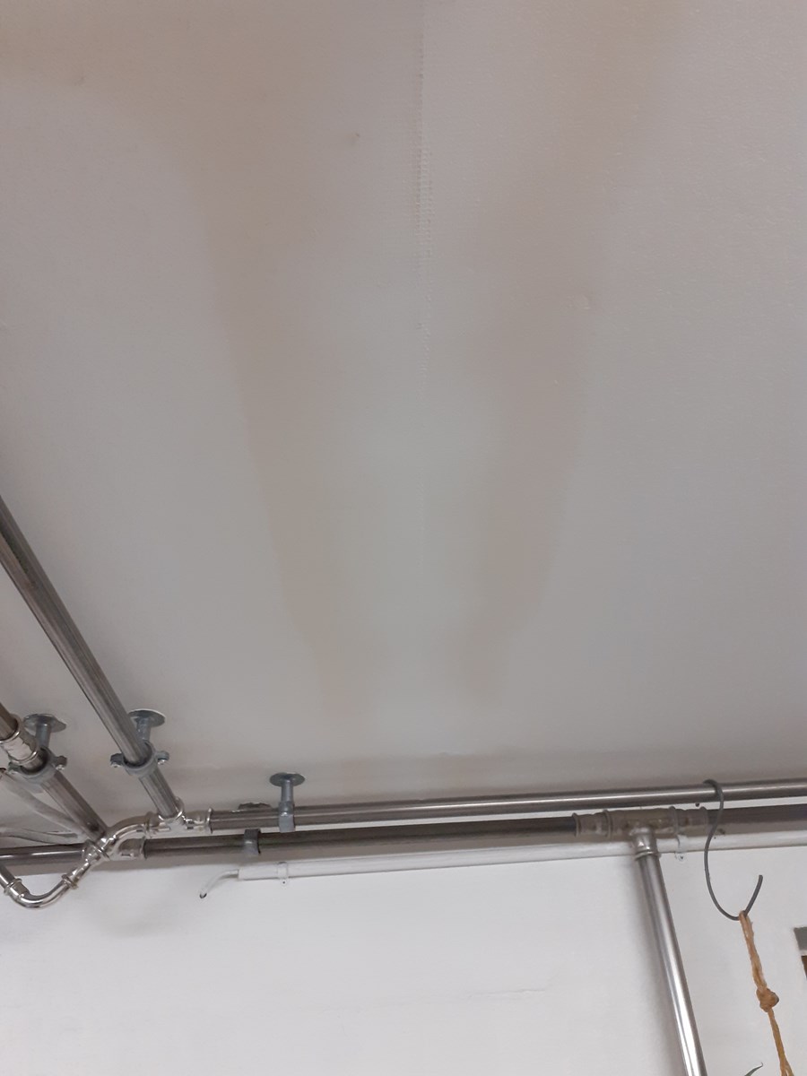

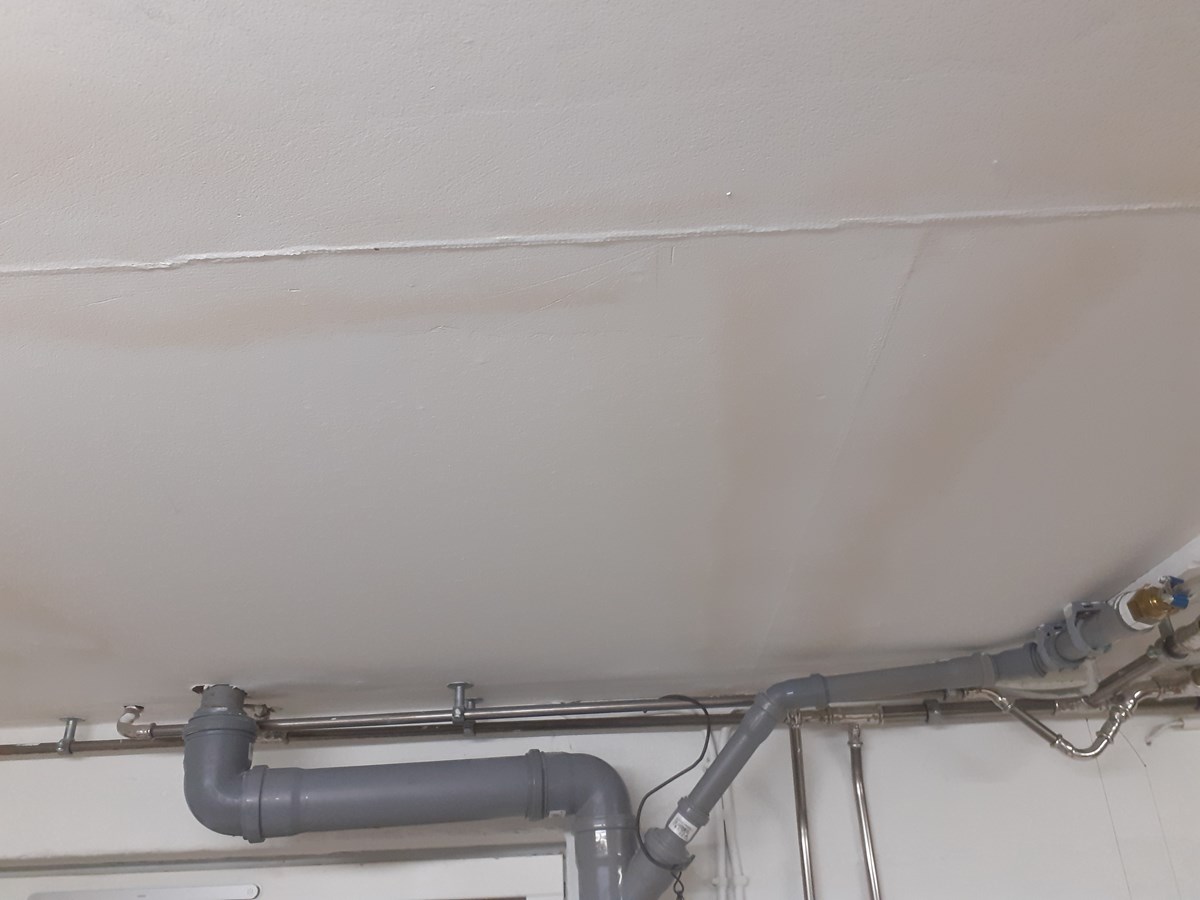

Jeg har for kort tid siden overtaget et ældre hus med kælder. I dag opdagede jeg disse pletter/plamager på loftet i kælderen. De befinder sig langs overgangen mellem pladerne, ca fire steder. Kælderen er tør, og pletterne også. Er der nogen der har et bud på hvad det kunne være? Er selvfølgelig bekymret for at det er noget slemt....
Det ligner mest af alt, at pladesamlingerne er spartlet og evt slebet, men ikke malet. Det du kalder plamager ligner mest af alt papiret på gipspladen. Men det er kun et bud baseret på billederne. prøv evt at kradse lidt i det, og se om det er spartel eller papirfibre

Jeg har netop fået svar fra tidligere ejer af huset, som skriver:
Vi har ikke haft nogen vandskader eller lign.
Jeg har lagt mærke til dem efter vi fik malet loft og vægge dernede.
Det blev mere tydeligt efter vi fik malet.
Jeg tror personligt at de plader der sidder i loftet har trukket fugt fra kælderen i sin tid og dermed har afgivet nogen salte/mineraler.
