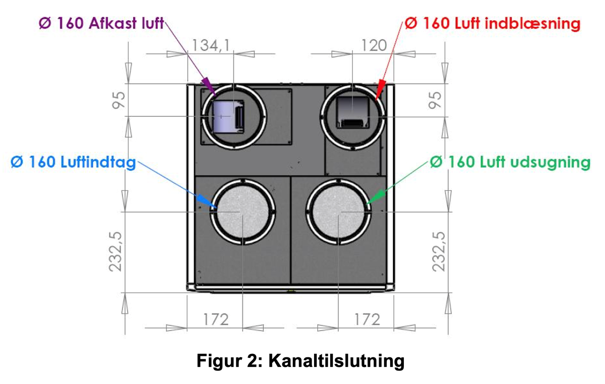

Det må være oppe fra ved de bagerste to flexslanger... Ser ud som om der er 2 firkanter der kan skrues af oppefra og den vej linde blæseren og fiske den op?

Skiftede kun lejer... De er SKF 6mm tykke, centerhul er 6mm og udvendig diameter er 19mm. Af med de 2 bagerste slanger... Af med ringen slangerne sidder på (4 skruer) Under den er der 4 popnitter der skal bores ud så blæseren slipper den plade de er nittet til. Pladen skrues af (6 skruer) Blæseren kan nu vendes en halv omgang og tages op. Blæserens hus skilles let ad med 4 skruer på kanten. Jeg linker til en video hvor skift af lejer vises. Blæseren er præcis den model der er vist i videoen :) Blæseren skal monteres igen med popnitter ​da der ikke er mulighed for at holde kontra på en bolt med møtrik og blæseren kan ikke sættes ned igen med pladen på da den skal vinkles... Håber det giver mening? Ellers bare spørg :)
