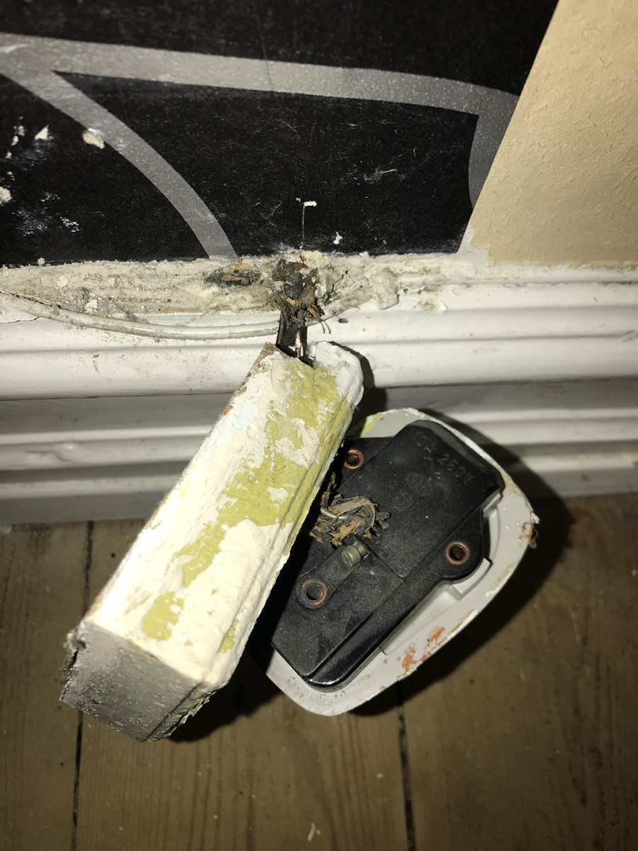

Ulovligt el? lærlingen1996 13 01-07-2020 18:30 HejTænker denne installation er meget ulovlig?Hvad ville i anbefale at gøre? Skal hele ledningen fjernes eller kan man montere en ny kontakt på den? 2 svar Følg tråden Annonce Annonce Annonce
Gregeren 5657 2830 01-07-2020 18:59 Den er både ulovlig og berøringsfarlig samt brandfarlig.Nedlæg den gamle stofledning helt. Jeg ser heller ikke umiddelbart at den er ført i et rør eller lignende, men det er svært at se.Ledningerne skal kobles fra i den anden ende hvor de bliver forsynet. Elektronikteknikeren
jetdirect 2634 01-07-2020 21:18 Det er ligsom der stikker 2 rør op igennem gulvpanelet, så man skal nok til og skille de nærmeste stikkontaker ad og afbryde for at finde frem til ledningen indtil strømmen forsvinder i kablet.Hvis du har flere 230v grupper så sluk for dem en ad gangen for at udelukke hvilke du ikke skal gå igennem.
