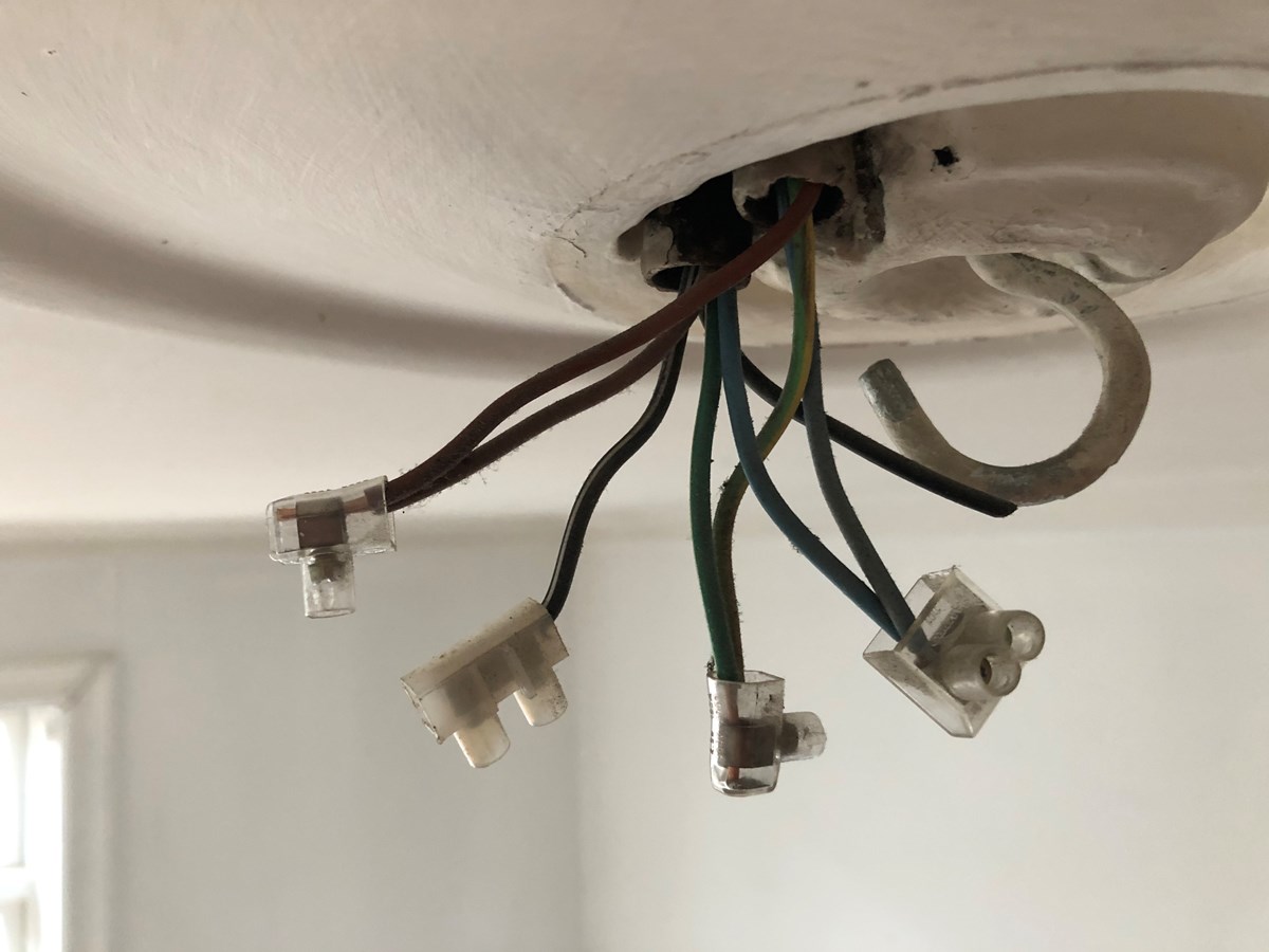

Hej!
Jeg er lidt i vildrede her - jeg er ikke med på hvad jeg gør, når de fleste af ledningerne ikke har en mulighed for at tilføje ekstra. er der nogen der har en mulighed for at hjælpe mig på rette vej?
Mvh andreas
Du har en kronmuffe med en sort m. hvid streg og en dobbeltmuffe på de to blå, den ene ledning fra lampen i kronmuffen og den anden ledning i den ledige plads i dobbeltmuffen.
Kan ikke lige se om den sorte streg i billedet også er en ledning ?
Velkommen på lds.
Der er jo netop 2 ledninger / muffer som har mulighed for en ekstra ledning. . Så det er ret åbenlys at det har været monteret sådan tidligere.
