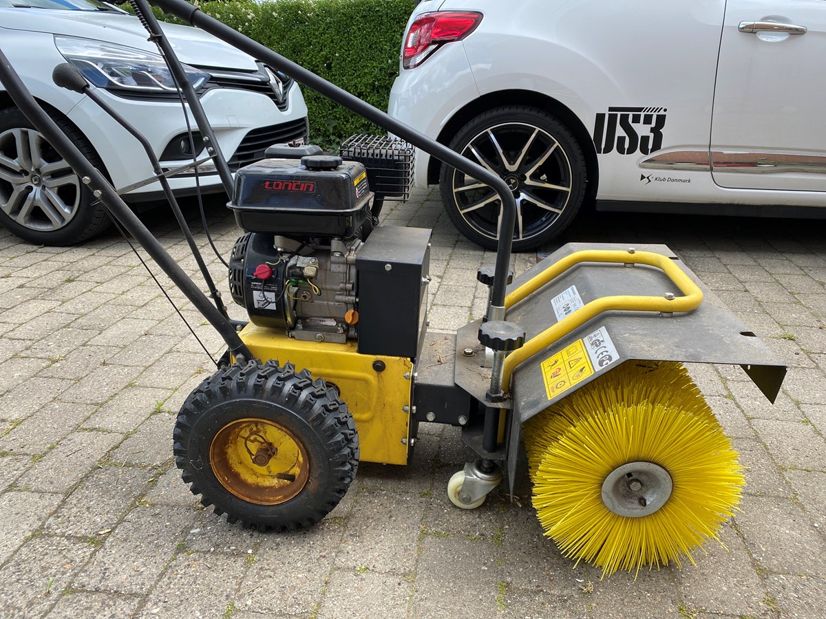

Seasonsweeper fejemaskine går i stå ned af bakke
Hejsa. Jeg har en Seasonsweeper fejemaskine som faktisk kører uden problemer....næsten. Jeg har en meget stejl indkørsel og der går den i stå flere steder når jeg kører ned af bakke. Jeg kan uden problemer køre op ad bakke, men ned af er det som om benzinen forsvinder. Jeg har tjekket tanken og på det stejleste stykke kan den fint suge fra tanken. Det må være et andet sted det går galt 🤨
Kender ikke maskinen, men måske der er en føler for oliestand, og det er den der slår fra.
Eller det simpelthen er svømmeren i karburatoren, der lukker for benzintilførslen, pga den stejle stigning.
Jeg har haft hele karburatoren skilt af i dag og den ser fin ud. Kan man evt. gøre noget ved svømmeren for at undgå manglende tilførsel af benzin ned ad bakke 🤨
Så skal du prøve at hæve svømmerhøjden, men det kan så muligvis give andre problemer.
