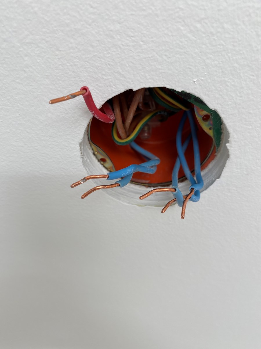

Jeg har dette udtag i loftet, som jeg skal have monteret et lampeudtag på. Da jeg afmonterende den (meget) gamle der var før, sad alle blå i samme muffe. Serber der ikke plads til i det nye. Hvad kan jeg gøre?
Saml de fire af dem sammen et stykke blå ledning i en dobbelt samlemuffe. De to blå, der nu er tilbage, samler du i nulklemmen på dit loftudtag. Samtidig kan du passende montere jord- og faseledning i loftudtaget. De er nu tilsyneladende monteret i samlemuffer.
De nye lampeudtag har netop plads til 5 ledninger hvis de ikke er "krøllede" Klip de blå ledninger netop hvor de bøjer på grund af den tidligere montering, og afisolerer 3 mm mere. Så er ledningsender lige og de kan netop være der.
