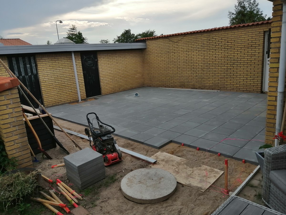

Jeg har lige lagt ny terrasse på små 50 kvm med 40x40 sten.
Resultatet blev super godt, nogle enkelte ligger et par millimeter over de resterende, men ikke noget man ligger mærke til.
Vil jeg få det bedste resultat på længere sigt hvis jeg vibrerer ovenpå de nylagte sten, eller vil jeg bare ødelægge det gode resultat? (hvis ja, så er det vel inden jeg kommer fugesand ud?)

Så nu er spørgsmålet så egentlig om det er forsvarligt at gøre med en 65kg vibrator på 5 cm 40x40 fliser og i så fald om jeg skal feje fugesand i før eller efter 😁
