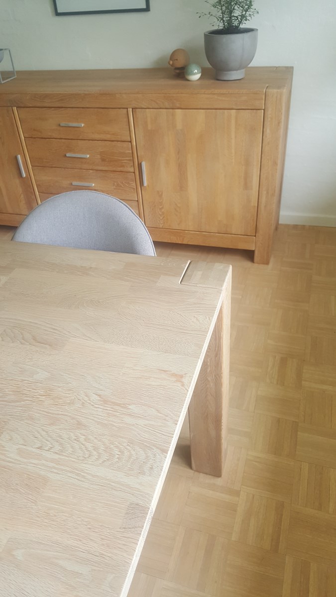

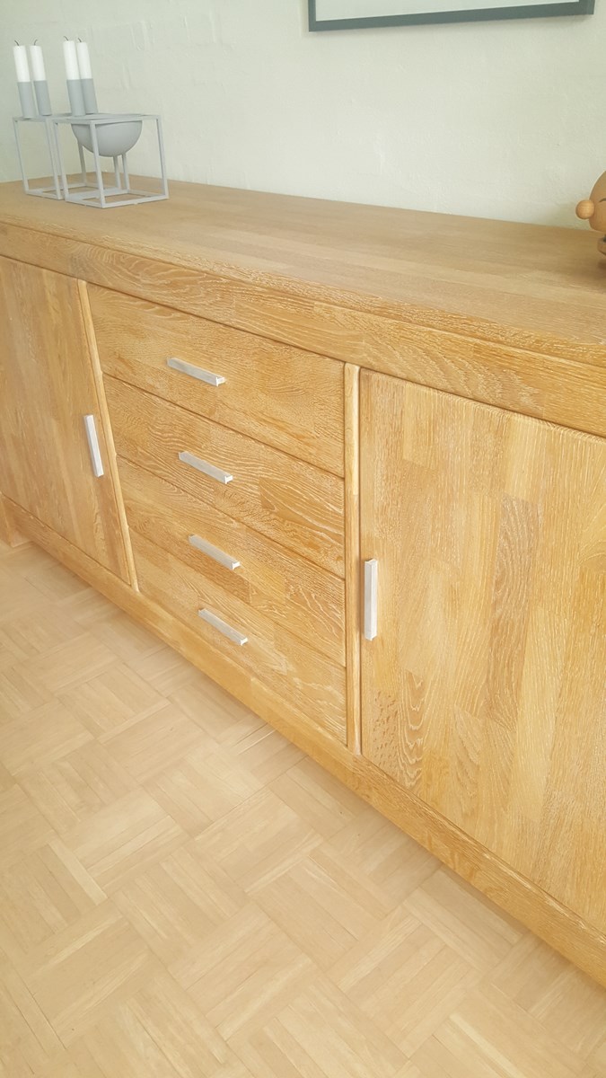

prøv at sætte et par billeder ind af bord og skænk - det giver mange gange mere respons..
Her kan man rigtig se forskel og jeg er bare ikke glad for det mørke resultat og det lidt uens artede struktur det nu har fået

Jeg tror ikke olien går ret langt ned i træet så hvis du sliber skænken kan du give den sæbespåner og få et lyst resultat der matcher bordet.
