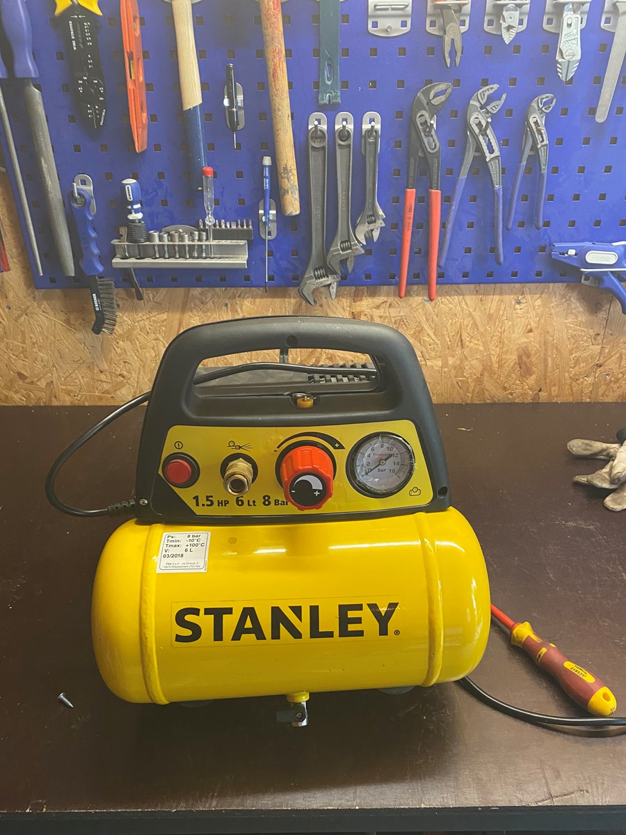

Jeg har en kompressor som vist på billede. Problemet er at når jeg sætter den til 2bars tryk kører den op til det indstillede tryk og så åbner trykudluftventilen. Om jeg indstiller den til 2 eller 8 bar er ligemeget. Er der nogen som har en idé om hvad det skyldes?
prøv wd40 på ventilen
Er du sikker på at regulatoren ikke kun er beregnet til regulerer afgangstrykket?

 Hvorfor er det et problem? Der skal udluftes fra trykrøret fra kompressoren, da den vil have svært ved at starte med tryk på.
Selvfølgelig skal den jo ikke lukke trykket ud at tanken, men så er det kontraventilen du skal have fat i.
