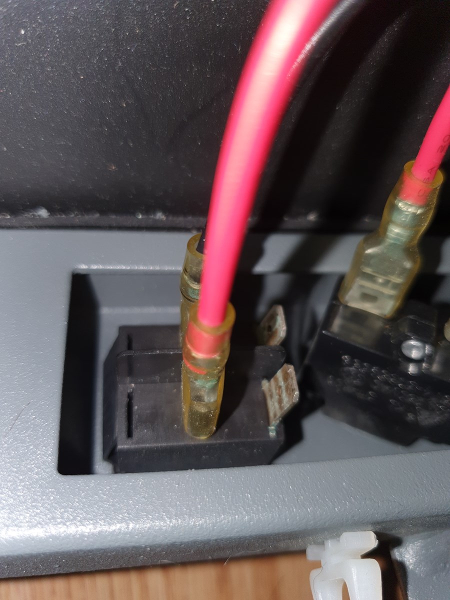

Nu har jeg flyttet mit hersens løbebånd, men strømkablet har fået trukket nogen ledninger løs under hætten. Jordstikket (grøn/gule) sidder i endnu, men blå og brun er røget af.Nu er jeg absolut ikke særlig teknisk og ønsker ikke at futte det af, det eneste jeg lige kan se, er at der skal sidde to stik overfor en sort ledning og en rød ledning.Men dem jeg har spurgt, har sku kun forvirret mig mere og endt resultat er, at de ikke er sat på.
Er der nogen herinde der har styr på disse ledninger og kan hjælpe en uerfaren ?
Obs: de 4 ledninger (rød, sort, + brun og blå) mødes på bagsiden af en tænd/sluk knap, hvis det har betydning.
Mvh. Lou
Hvis det er tænd/sluk knappen, der er på billedet, sætter du den blå på overfor den sorte og den brune overfor den røde.
