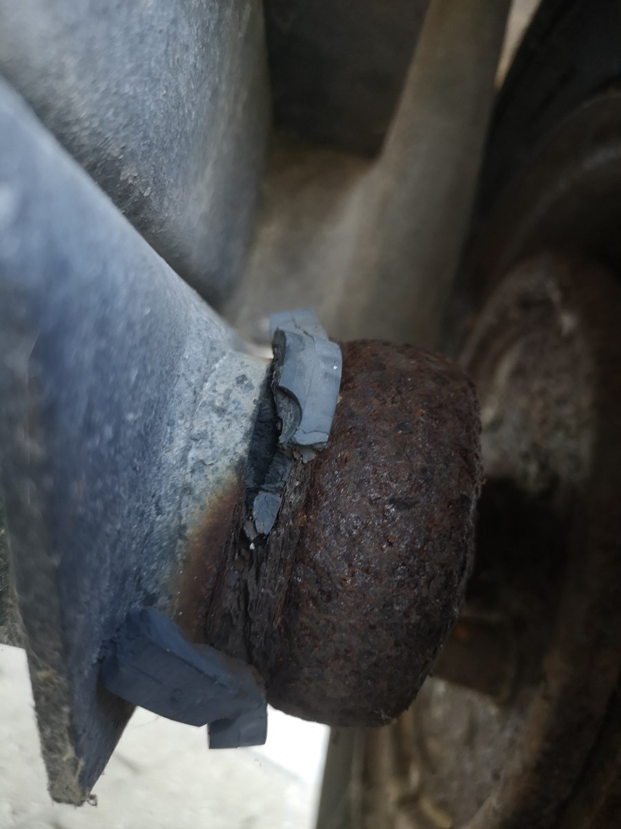

Jeg har lige købt en trailer der lige er blevet synet. Efter syn opdager jeg så dette. Der er en gummi manchet der er helt mørnet.
Jeg er helt uvidende omkring hvad den gør godt for. Derfor vil jeg høre om det er skidt at det ser sådan ud? Eller om det er uden betydning? Og kan man gøre noget ved det uden at skifte hele akslen?
Hvis du har fået den synet uden anmærkninger er det vist i orden.
Så vidt jeg kan se på billedet er det gummi, der synes mørnet, enderne af de gummipølser der udgør affjedringen. netop disse gummipølser har tendens til at blive hårde med tiden, og så vidt jeg ved er dette ofte årsag til at få det kasseret til syn. Altså jeg mener
1. synsmanden har observeret og godkendt
2. affjedringen foregår inde i det akselrøret.
hilsen Hans
Hej Hans,
Tak for svar. Ja den gik igennem uden anmærkninger. Jeg er dog også lidt bekymret for alt rusten omkring. Og om der kan løbe skidt og andet ind imellem der?
Bør jeg Børste rusten væk? Og give det en gang rust behandling?
Du bør starte stålbørsten og male med en rustbeskyttende maling.
