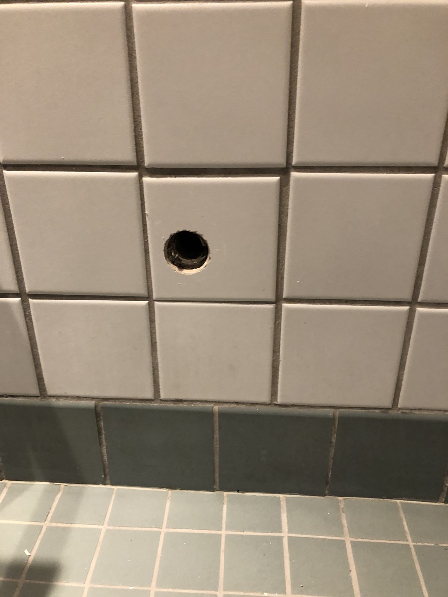

Vi har netop fået fjernet en håndklædetørrer fra vores badeværelse, og jeg er lidt tvivl om hvad jeg skal gøre med de to huller der er blevet efterladt.
Er det blot at give dem en gang mørtelfuge?
Den flise sidder jo alligevel noget skævt. Så kan du ikke finde en der ligner og skifte den ud med? Man kan osse finde en som slet ikke ligner så kommer der lidt spræl i rummet. En med et mønster på osv.

krads fugen ud rundt om flisen og så af med den og på med en ny.
Hvis du vil hugge flisen af, så kan du begynde ved hullet. Det gør at du undgår at beskadige de andre fliser.
Mange tak for svar allesammen, jeg kan se, at må anskaffe mig to nye fliser og sætte i :)
