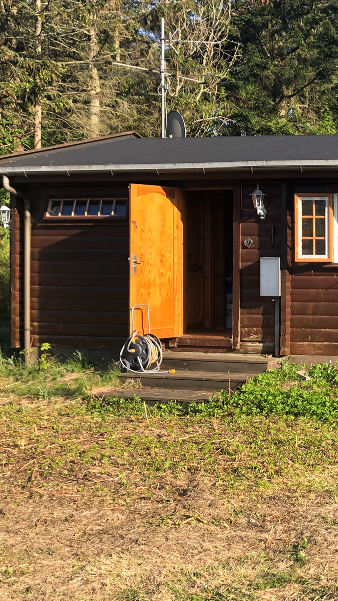

Vi har en bjælke der er råd i, det er en nederste bjælke men det går ikke ind i er hjørne eller samling, så kan man udskifte 2 m uden det kræver det helt store?? Vi kan ikke selv, men tænker det må være muligt at skifte 2 m lige stykke fremfor hel bjælke, nogen gode råd? Vh Dan

kan du lægge et billed op så detgiver en ide hvor slemt det er.
Hvor tæt på jorden er bjælken.årsagen skal nok findes hvorfor den er rådnet.
Har ikke er billede helt tæt på, men vedhæfter et der måske giver en ide, problemet er for små tagrender og trin/jorden tæt på, så regnen er slået op når det er løbet ud over og huset har været ubeboet i ca 8 år og bare stået, så skaden er sket og skal nu fikses, så gode råd/erfaringer med den type rep. Søges

Jeg kender ikke den konstruktion, men jeg har hjulpet en kammerat med at skifte nederste bjælke i et bjælkehus. Vi fandt stropperne ( vindtrækbånd) der holder huset nede i den side. Løftede huset 2 -3 cm´ med donkraft, smurte træbeskyttelse og andet godt ind, udskiftede bjælken, sænkede huset og spændte vindtræk bånd fast. ,

Jeg har skiftet flere steder på vores hus. Bjælkerne købes hos Trelleborg Huse i nordsjælland. De bjælker jeg har skiftet har været i forbindelse med et hjørne. Bjælkerne leveres i 4M længder. Hos dig ville jeg skifte den nederste fra hjørne og hen til den lodrette samling ved målerskabet, men vær forberedt på at der kan være mere, når du kommer i gang. Jeg ved ikke hvor i landet huset befinder sig, men hvis du søger på reparation af bjælkehuse kommer der flere muligheder op Trelleborg foretager også reparation.
