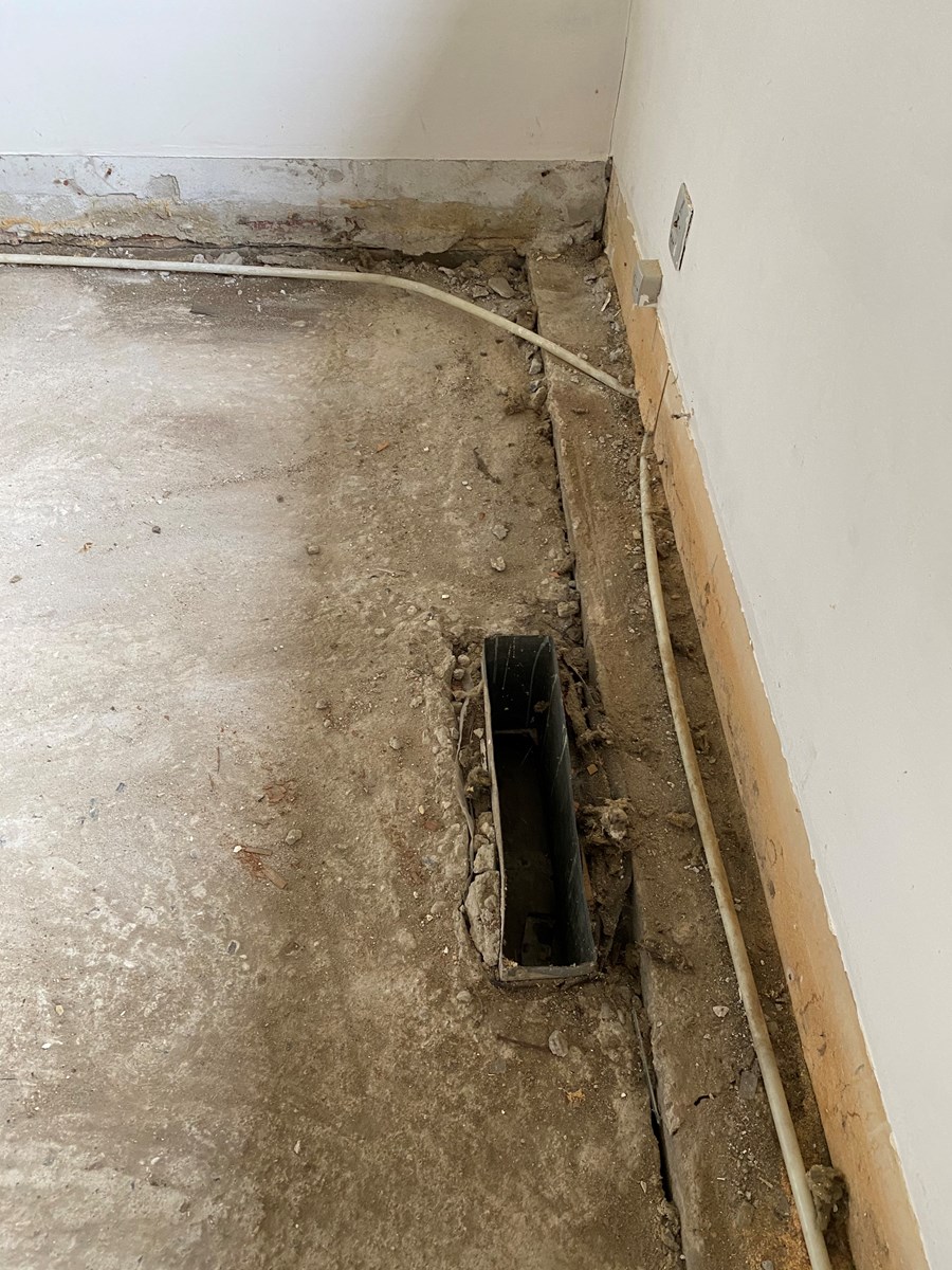

I vores hus fra 1962 regner vi med at lave nyt terrændæk og gulvvarme.

I den forbindelse har jeg et spørgsmål til kantisolering. Som man kan se på billedet er der cirka 12 cm fundament der står frit. Jeg regner med at tage det gamle gips ned og oprette ny dampspærre og så smide 5 cm isolering på for at gøre det nemt at lave el osv. (dvs. 8 cm fri fundament).

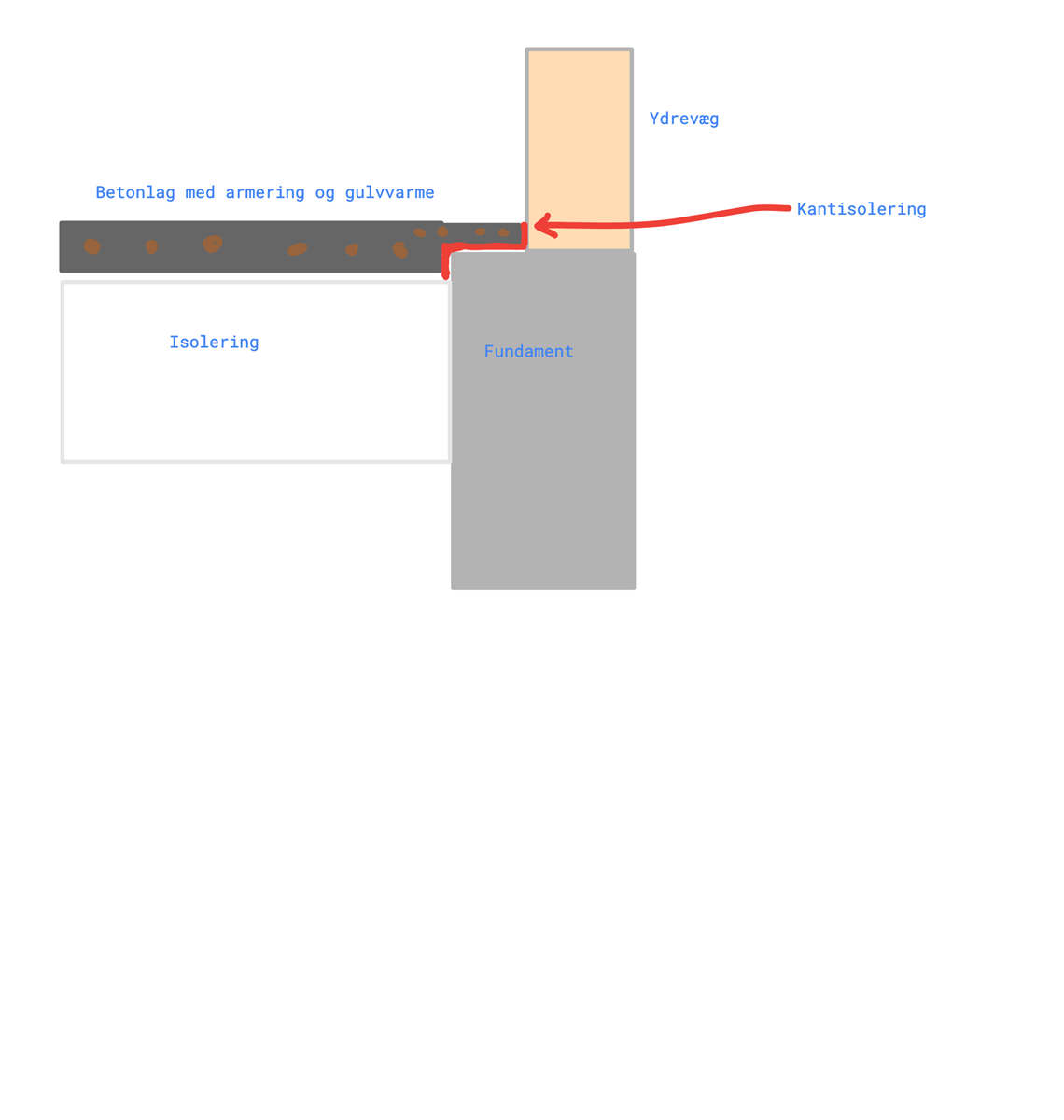

Nu kommer vi så endeligt til spørgsmålet. Hvis det nye gulv skal være samme højde som det gamle vil det støbte beton med gulvarme komme ind over fundamentet. Derfor tænker jeg at der skal være noget isolering i mellem? Jeg overvejer en trykfast isolering på 3 cm evt noget kingspan med høj isoleringsevne. Jeg tænker at betonen kan holde hvis jeg får lagt lidt net i samtidigt med at det er helt ude i kanten? Eller skal man igang med at skære i fundamentet?
Håber i kan hjælpe mvh Emil

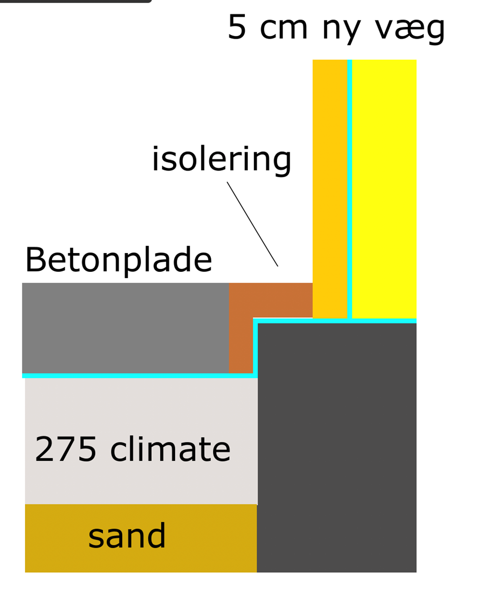

Jeg kan se at jeg skal have 275 mm climate eps når der ikke er kapillarbrydende lag under.
Jeg tænker måske at det ville være nemmere at bruge Sundolitt MX250 på hele overfladen af fundamentet - så sørger jeg bare for at højden stemmer overens med oversiden af betonlaget.
Hej.
Hvis du anvender din sidste løsning skal du udføre en radonsikring! isoleringen er ikke en radonspærre.
Hvad forhindre dig i at skærer fundamentskanten væk som vil være den ideale løsning?
Der behøves ikke radonspærre under betongulv, kun mellem samlinger ved gulv og væg og gennemføringer.
gulvunderlaget mellem beton og svømmende trægulv skal udføres som fugtspærre, så evt. restfugt i beton ikke optages af det svømmende gulv.

Nej, jeg gjorde næsten som vist på billedet ovenfor.  Dog afsluttede vi betonpladen med cirka 1 cm flydespartel og langs siderne over mx250 isoleringen havde vi mindst 3 cm flydespartel. Radonspærren blev limet ovenpå flydespartlen og enten tapet til dampspærren (ved let ydrevæg) eller limet på den tunge ydrevæg bag fodpanel. Jeg håber det giver mening.
