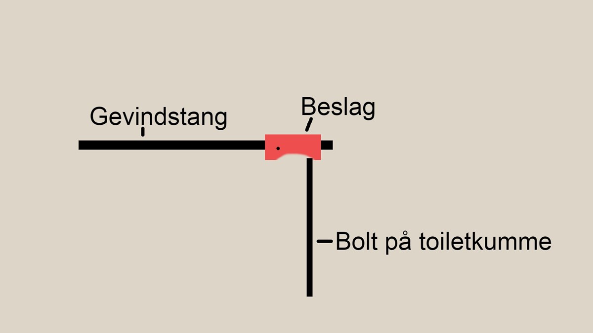

Vores toilet er også med skjult montering. På gevindstængerne sidder der et par beslag med koniske huller. Hvis de sidder i den rigtige afstand til fibergipsen, så burde du kunne spænde kummen (og dermed fibergipsen) ca. 1 cm længere tilbage, når du strammer boltene under kummen.
Altså noget i denne stil. Den røde skal altså være i en bestemt afstand for at trække kummen ind, når der bliver strammet.
Fedt så må jeg have det afmonteret og fuget om for 2. gang :)
