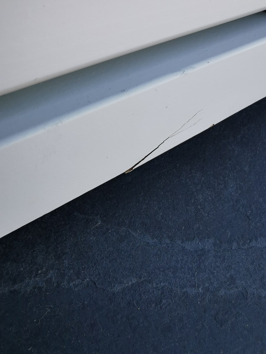

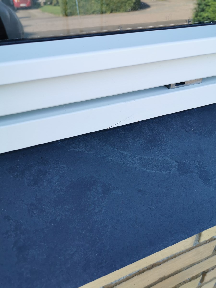

Hejsa. Jeg har desværre haft et grimt lille uheld med mit vindue, som har fået en revne. Se vedhæftede billeder. Min tanke var umiddelbart noget trælim og en skruetvinge, men jeg kan ikke rigtigt få lim ind, da revnen ikke giver sig meget. Er bange for at gøre revnen endnu større ved at trække for meget i den. Har i nogen forslag til, hvordan jeg bedst reparerer dette. På forhånd tak.

Jeg kan videregi et råd jeg selv har fået her. Vandfast trælim i en engangssprøjte med en hestkanyle på. Så kan du komme ind i bund i revnen.

Eller læg limen ud på et stykke folie og skrab med et barberblad lim op og vrik ind i revnen. Hold det sammen med plastkile et døgn. Men en betingelse er, at træet er tørt.
Hvis man bruger PU lim skal træet være en anelse fugtig. Åben det lidt med en tynd skruetrækker, og kør noget lim ind med kanten af et stykke karton, En træ spån man har skuret, eller noget andet tyndt. Så skal det holdes sammen nogle timer.
Bruger du almindelig udendørs træ lim  kan man vaske overskydende lim væk med det samme man presser det sammen. PU lim er noget vanskeligere at arbejde med.
 Rigtig god ide Kovas, tak for det. Men,,, hvordan pokker får du fat i en hestekanyle?
