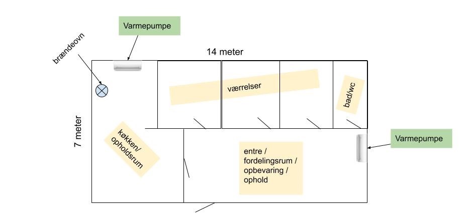

Jeg bor i et lille hus (ca. 100kvm), som har været opvarmet med pillefyr. Fyr og radiatorer er blevet nedlagt og vi vil montere luft-luft varmepumper i stedet.
For at få en jævn fordeling af varme, havde jeg forestillet mig 2 stk luft luft varmepumper, men hvad synes i?
Se min (ikke målfaste) plantegningI øvrigt,tager jeg gerne imod anbefaling på hvilken model. Jeg har svært ved at lure hvad forskellen på de billige til 5-6k og de dyre til ca. 15k er, men jeg tænker, der jo må være en god grund til prisforskellen :).
