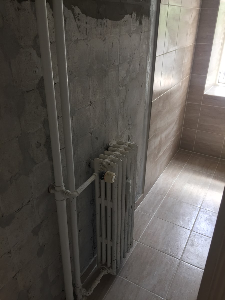

Er ved at få renoveret badeværelse og kan ikke helt finde ud af om der er krav om en varmekilde på et badeværelse?
Har læst et sted, at der ikke er et decideret krav om, at der SKAL sidde en radiator i hvert rum. Men der står, blandt andet i DS469 – også kendt som varmenormen, at man skal kunne styre og kontrollere opvarmningen i de enkelte rum, ligesom den termiske komfort skal kunne opretholdes i alle rum.
Jeg har nemlig denne grimme gamle radiator på mit badeværelse som jeg helst vil pille ned og ikke erstatte af en ny da mit badeværelse fint bliver opvarmet at de varmerør man kan se på billedet. Bor i stuen i en etageejendom fra 1931.
Håber der er nogen der kan gøre mig klogere. :) På forhånd tak for svar.

Du nedlægger den blot.
Husk at oplyse Målerfirmaet om at du agter at nedlægge den.

Tak for svar, det lyder godt. Er der et sted jeg kan henvise til omkring det er lovligt at nedlægge den? Bor nemlig i andelsboligforening så skal lige have bestyrelsen med på den. Var blandt andet dem der nævnte der muligvis var et krav om varmekilde til hvert rum.
Der er kun krav til isoleringsmængden i opvarmede rum.
Det er lidt svært at linke til noget der ikke er lovgivet om.
Bygningsreglementet ligger frit tilgængelig på nettet, så du kan bare kigge det igennem.
Men grundlæggende bestemmer en boligejer selv hvordan egen bolig opvarmes, blot det er en lovlig varmekilde, og ikke et bålfad midt i stuen f.eks.

Jeg tror ikke at man må ændre på varme systemet i en lejlighed . Gem radiatoren , når / hvis du engang flytter så skal radiatoren garanteret sættes op igen .
Mvh S.H.
Hvis man ikke nedlægger stigestrengen er det fint.
Varmeanlæg er ikke engang underlagt autorisation, på nær direkte fjernvarme.
Vi har flere i vores forening der har nedlagt radiatoren i et af rummene.
Elektronikteknikeren
Ja , hvis det havde været en ejerlejlighed , så havde det været en anden sag , men ikke i en andelslejlighed , og i 1931 var det enstrenget varme anlæg man lavede, og det vil give et mindre vandflow op i ejendommen ,hvis man fjerner en radiator .....................

Hvis man ser på billedet så må det da være to-strenget eftersom der er to rør. Et til frem og net til retur.

Gregeren skrev den 22-06-2020 21:09:23
 Er det i en andelsboligforening?
karl smart skrev den 22-06-2020 23:43:37
 Der er, som "kovas" også skriver, to rør. Det ene som regel noget varmere end det andet, så ved ikke om det er enstrenget eller?
To strenget , så er centralvarmen lagt ind meget senere , i 1931 var det sjældent at man  installerede centralvarme  så det har nok været opvarmet med kakkelovne.
