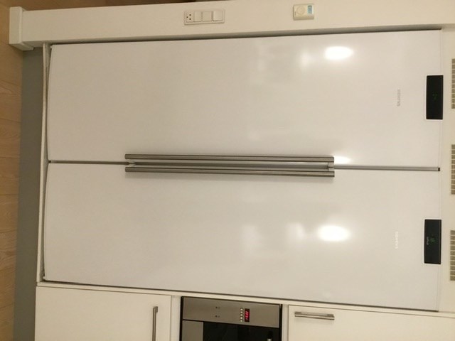

Skabene vejer ca 50 kg hver. Står de ved siden af hinanden eller ovenpå hinanden? Et billede ville ære en god ting.
De står ved siden af hinanden (og kan adskilles).
Foto vedlagt.
