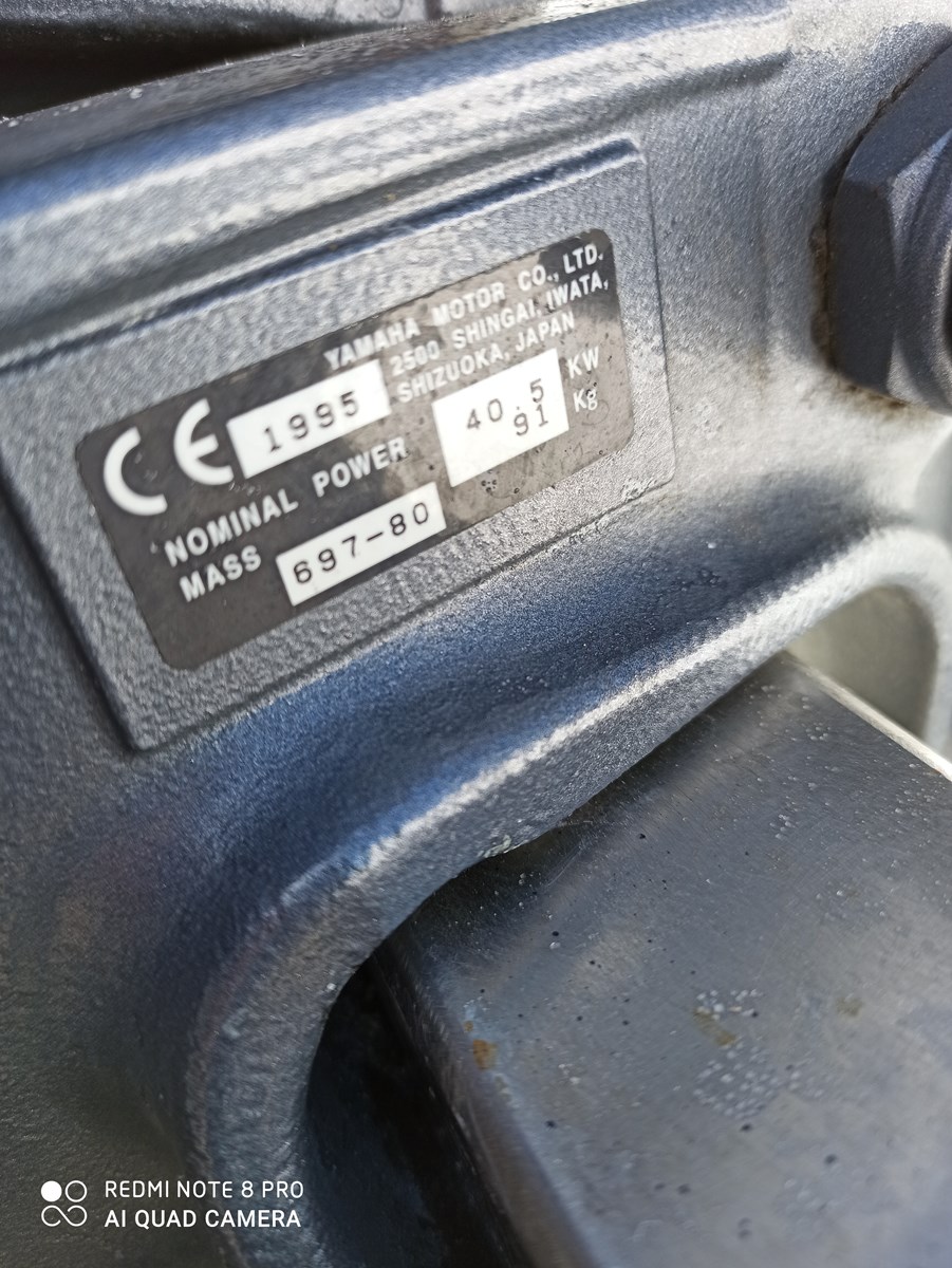

Jeg har købt min første båd med gear / gas boks..
Det er en Yamaha 55 HK 2takt fra 1995..
Det undrer mig at den kun tager gas i den første halvdel af håndtagets vandring.
Er det normalt?

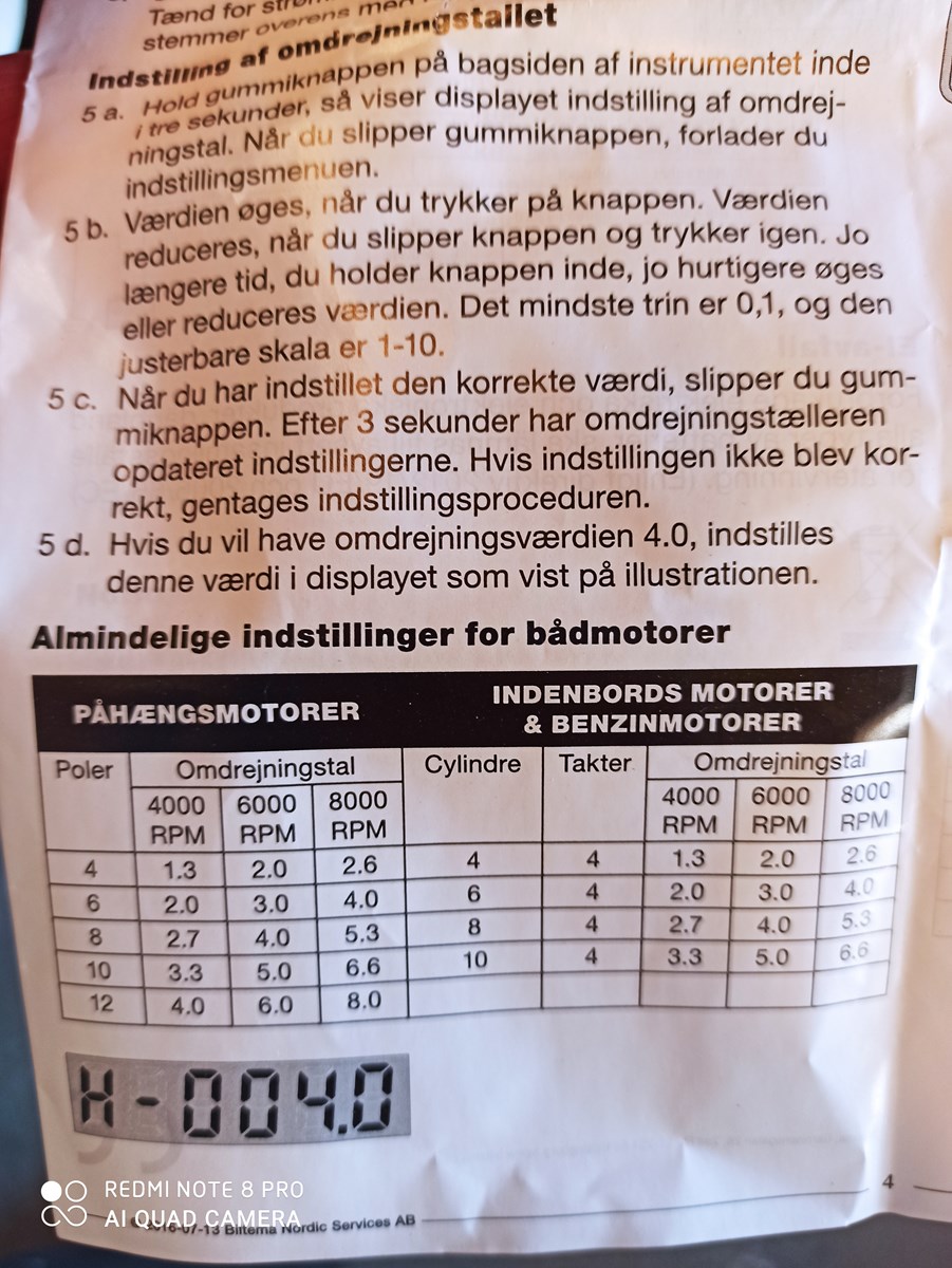

Måske i også kan hjælpe mig med at indstille min omdrejningstæller fra Biltema.
Man skal indtaste nogle værdier, udfra hvor mange poler motoren har..
Hvor kan jeg mon finde ud af det.??
Her er manualen..
Som jeg lige kunne finde på nettet, har din motor 4 poler..
Hvor fandt du det henne.?
Så må jeg se om jeg kan få det indstillet.
Synes manualen er lidt mangelfuld..
Tak for hjælpen..
Googlede på       yamaha 55hp 2 stroke outboard rpm pulses
og et af de første der dukkede op, var en instruktion fra en o/m tæller hvor der var et skema, med forskellige påhængsmotore.
Her som pdf...
