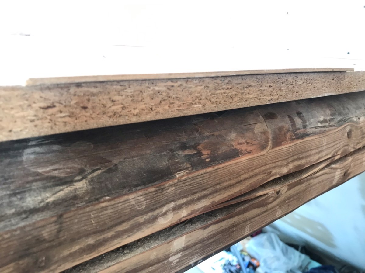

Lægger et 14 mm flydende Viking fyrgulv oven på en gulvspånplade på en hems.
Enden på Spånpladen og fyrgulvet skal skjules, men ser er bomkant på hanebåndsbjælke.
Overvejer en form for vinkelliste, men den skal dække i omegnen af 60 mm lodret inkl bomkanten.
forslag Til løsninger modtages gerne 😊
Vh
 køb du færdige fodlister (65 mm) og limer/stifter dem på kanten.
Eller et passende bredde 20 mm limtræs plade. Det kan være vindues bundstykker. Den skal være så bred at den dækker helt fra bund af hanebånd og til top af gulv. Så stifter / skyder du en lille fladliste på toppen.
