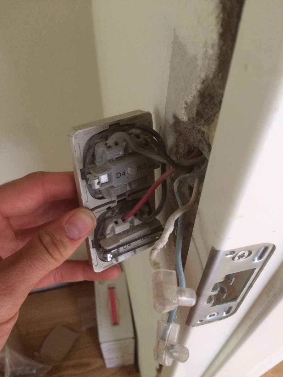

Jeg har en lampeafbryder som jeg skal have sat fast i min dørliste/gerigt. Jeg har det problem at der lige nu er 2 ud af de 5 ledninger der er muffet, hvilket jeg har kunne forstå er forbudt når afbryderne sidder i dørlisten. Problemet er jeg ikke ved hvordan de to ledning skal tilsluttes og om det overhovedet er muligt med den type afbryder. Det handler om den grå og blå ledning. Jeg vedhæfter billede.

De to ledninger er ikke tilsluttet noget som helst og skal ikke bruges i dine afbrydere. Så dem lader du være som de har været hele tiden. Det, der er forbudt, er samlinger uden dåse bag gerigter.
