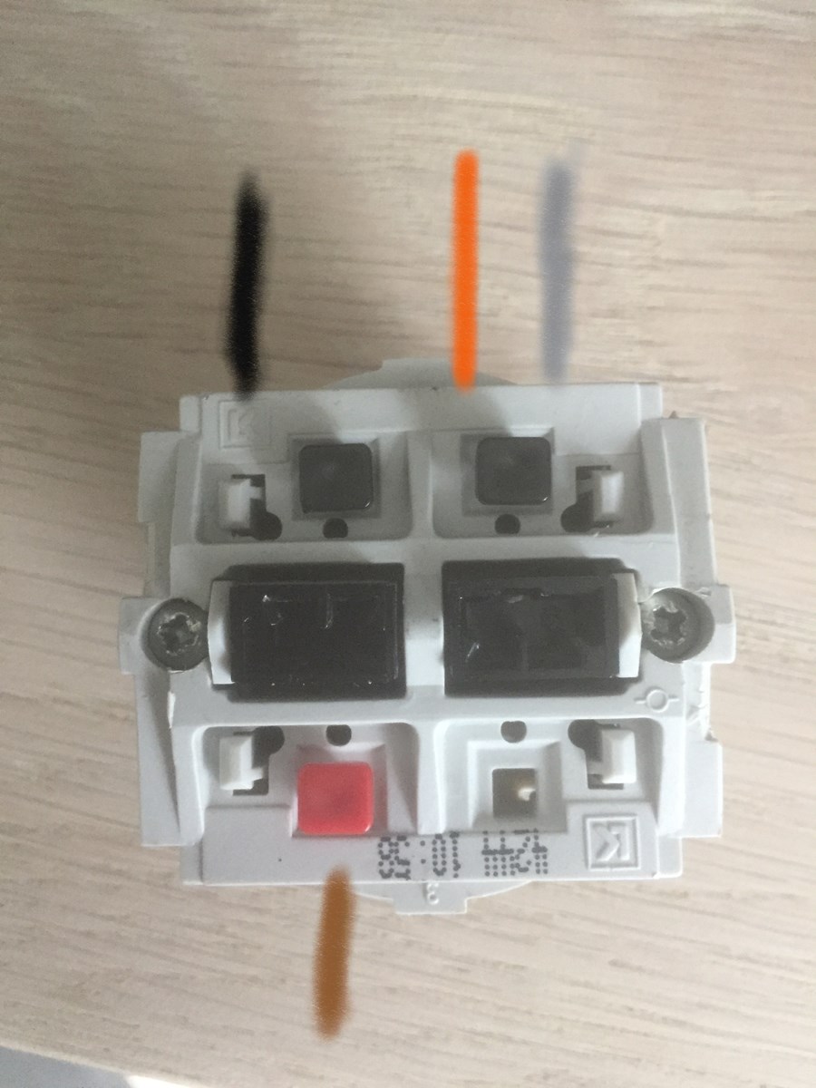

Jeg har to udendørs lamper, som jeg kan tænde fra døren i spisestuen. Jeg skal også kunne tænde dem fra døren i dagligstuen. Jeg har derfor købt en IHC wireless fjernbetjent afbryder med relæ, se link, og et IHC wireless batteritryk, link.
Afbryderen skal erstatte en kroneafbryder, hvor det højre tryk tænder begge lamper udenfor. Det venstre bruges ikke (men det er nok til et ubenyttet lampeudtag over spisebordet)
Mit problem er, at jeg ikke kan finde ud af at tilslutte ledningerne, så jeg kan tænde begge lamper på samme tid. Jeg kan pt. kun få lys i den ene eller den anden. Ikke begge to.
Jeg har prøvet mange forskellige kombinationer, men uden held.

Først er her et billede af den oprindelige tilslutning i kroneafbryderen. Jeg har tegnet, hvordan ledningerne var monteret oprindeligt.

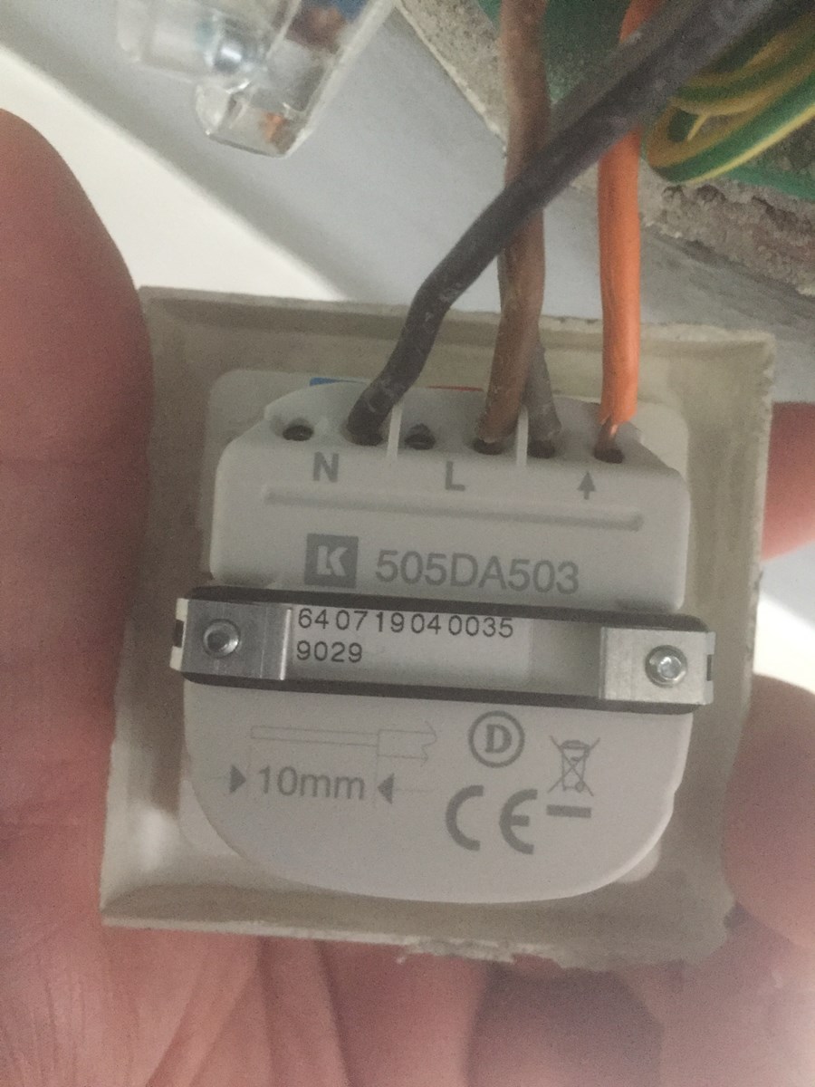

Her er billede af den nye afbryder
(Jordledningen har hele tiden været ubenyttet)

Du har monteret det forkert, hvis den sorte  ledning er den der sad til venstre i krone afbryderen så skal denne ikke sidde i N klemmen, heri skal du montere en nul, den er ikke en af de ledninger som sad i din krone afbryder men måske ligger der en ledning inden i dåsen, den burde være blå.
Hvis det er grå og orange ledning som tænder hver sin udv lampe så sidder de korrekt i dit Ihc relæ.
Hej lmaster
Du har helt ret. Der er en blå ledning - faktisk to - og det virker når, jeg sætter dem i N.
Tusind tak forhurtig og god hjælp!!
