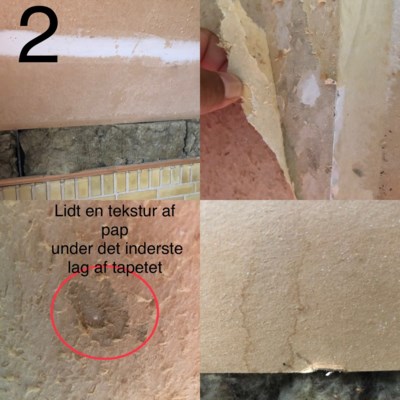

Vi skal have savsmuldtapet ned fra vugge af gasbeton. Vi har fået en del ned, men nu er projektet gået lidt i stå, grunder så meget andet der også skal lavet i huset. Savsmuldetapet sider afsindigt godt fast. Vi har læst den ene artikel efter den anden og utallige youtube videoer om hvordan man lettest får sådan noget skidt ned. Intet har gjort det særlig let. Det vi har gjort er at prikke huller i tapetet, og dampe det let. Men tapetet er stadig ret svært at få af, mest fordi overfladen er så porøs. Derudover er vi lidt usikre på hvor godt gasbetonen har af at blive så fugtigt. Dertil kommer så at nogle af væggene (bl.a skråvæggen) er lavet et et andet materiale. Ved første øjekast (for en som ikke har særlig godt forstand på sådan noget) ligner det en eller anden form for pap (se billede X)m en tænker det nok er en form for gipsplade eller?, de vægge har vi stort set ikke turde dampe, men det gør også at tapetet stort set at umuligt at få af. Det er som om (dette er til dels også gældende for gasbetonen) at det øverste lag af tapetet (det lag med maling og det meste af savsmulden) kommer sådan nogenlunde af (dog langt fra let) og tilbage sidder sådan et tynd lag papir tilbage.

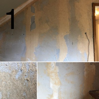

1. Hvor mange tapetrester må der være tilbage for man fuldspartler? (Se billede 1) er disse vægge klar?
2. Er der nogle der har et gæt på hvilket materiale dette her(skråvæggen og den væg ved vinduet, og hvordan skal vi få tapetet (det inderste lag) af? og hvad skal de spartles med? (Se billede 2)

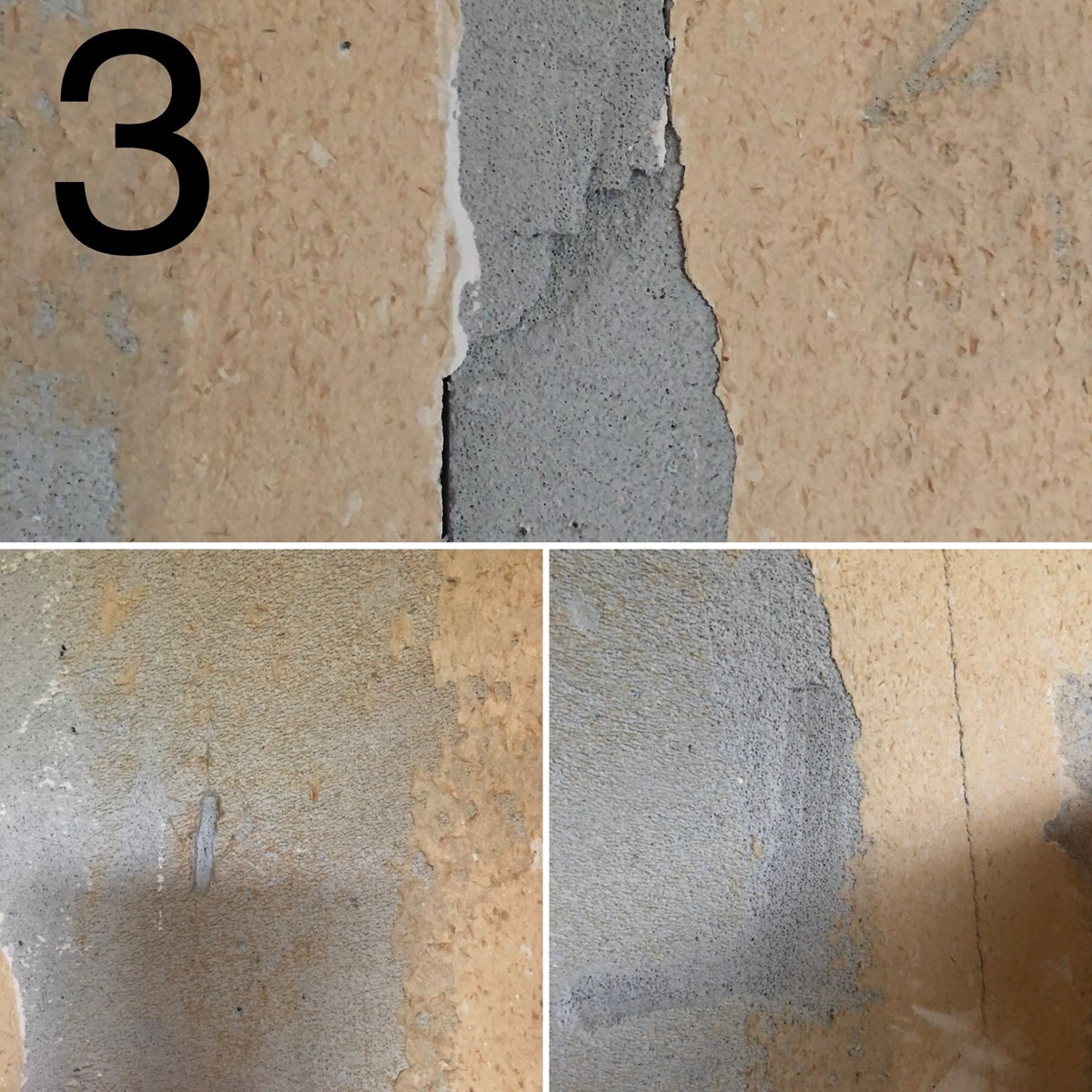

4. Hvilken slags spartelmasse skal ma bruge? Tænker der skal spartles med en type til at fylde større huller og ujævnhedder (se billede 3) og så en anden type (sandspartel eller rullespartel måske?) til hele vægen?

Vi har selv været turen igennem og valgte at fuldspartle direkte oven på både savsmuldstapet og glasvæv, da det ikke var til at få ned. Du kan bruge alt spartelmasse. Vi har både brugt rullespartel fra Danalim og den billige almindelige spartel fra Jem&Fix (den med et sort låg, som jeg også syntes er bedst).
Har selv fuldspartlet en væg med savsmuldstapet og afsluttet med filt, langt hurtigere end at fjerne det helt.

hvord du har mistanke om gips, skal du enten bare spartle ovenpå, ellers er alternativet at skifte gipsen, det er umuligt at fjerne tapetet fra gips overfladen, uden at ødelægge papir overfladen af gips pladerne.
Der hvor du spartler Fuld spartel, start med medium grovhed, 2 lag, slib evt. groft imellem lagene, og slut af med et lag fin spartel.
... og hvis du lejer en girafsliber, kan du fjerne de største knopper. Det letter sandspartlingen.
2: måske er det dem her du har på skråvæggen. Bolius
Måske kan nogen svare på hvad der er inde bag ved så man kunne vurdere om det vil guve mening at pille dem ned?
